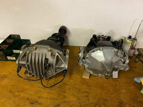

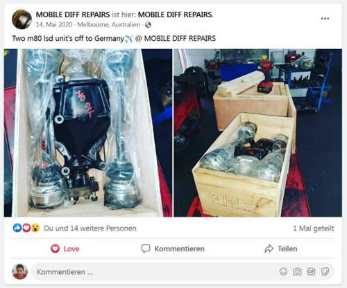

Das rechte Diff ist ein Holden Commodore Diff, dieses ist baugleich mit dem Lotus Omega Diff, abgesehen davon dass der Flansch zur Kardanwelle anders ist (Dreiecksflansch statt Rundflansch). Das hab ich mir (und noch eins für einen Kunden der auch einen 3 Liter M57 Umbau im Omega B fährt) im Mai 2021 (siehe Bild) für einen guten vierstelligen Betrag in Australien bauen lassen mit einer 45 % Sperre (wie sie mein Omega jetzt auch schon hat) und einer extra langen Übersetzung da mein Opel bei 236 km/h laut GPS wie gegen eine Wand läuft.
Später letztes Jahr hab ich dann ein Omega B V8 Diff bekommen welches im Grunde auch ein Holden Diff ist, aber mit geänderten Haltern um dieses Plug & Play in den Omega B zu bauen.
Beim Holden Diff hätte ich die Senator B HA einbauen müssen (da wird es rangeschraubt) und für die hintere einzelne Diffaufhängung einen Halter bauen müssen.
Also hab ich nun die Innereien quer tauschen lassen, so dass die lange Übersetzung + Sperre im V8 Diff Gehäuse steckt und die V8 Übersetzung im Holden Diff. Das V8 Diff kommt nun zeitnah drunter, neue Holden Antriebswellen hab ich letztes Jahr ebenfalls gleich mitbestellt und mit denen passt das Ganze dann wieder.
Mein Omega hatte ja mal einen 2.5 Liter BMW M57 Reihensechser-Diesel mit 150 PS und eingetragenen 206 km/h. Die längste Übersetzung die es gibt und die auch ab Werk drin war, limitiert das ganze auf 236 km/h laut GPS da ich bei 4800 U/Min. halt den Saft weg nehme (siehe Bild). Da kam er schon als 2,5 Liter mit ~ 215 PS easy hin und da rennt er als 3 Liter mit gut 620 Nm und gut 260 PS natürlich wie gegen ne Wand und das hat mich schon immer genervt.
Mit dem geänderten V8 Diff sollte er nun rechnerisch 246 km/h bei 4000 U/Min. im 5. Gang haben (aktuell 197 km/h bei 4000 U/Min.) und recht easy die 260 km/h schaffen wie meine Kunden in ähnlich starken E39 BMW 530d, BMW hat nämlich längere Diffs.
Vor allem hat er eben dann auch bei z.B. Reisetempo 170 km/h einfach mal 600 Umdrehungen weniger was Verbrauch und Akustik ebenfalls positiv beeinflussen wird. Es passt dann einfach zum Fahrzeug und dessen Leistung und entspricht dem was andere ähnlich motorisierte 530d, z.B. im E60, haben.
Das Holden-Diff mit der Übersetzung vom V8 wird dann samt Senator-HA verkauft.
