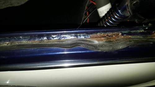

Da sich teils starker Rost an der Kofferraumdichtung gebildet hat, möchte ich die Kante samt Dichtung entfernen und durch eine Dichtung der neueren Käfer ersetzen!
Kann jemand Fotos posten, so dass ich sehen kann, wies es am Besten gemacht wird und später aussehen wird?

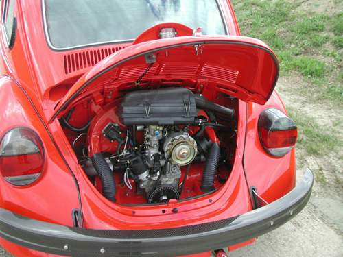

Kein Problem... so sieht das bei den moderneren Mexikanern aus.
Keine Fassungsschienen, kein Rost. Und nur wartungsfreundlich gesteckt an der Haube.
Mach aber ein kleines Löchlein an der tiefsten Stelle. Sonst sammelt er Wasser in der Dichtung... und so, dass es bei geschlossener Haube raus kann. 😉
Sonst tröpfelt er vor sich hin....

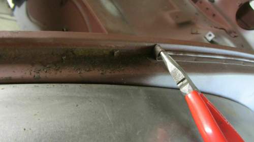

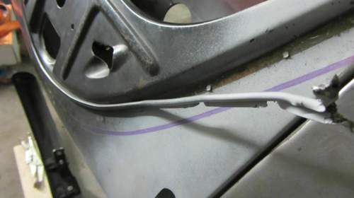

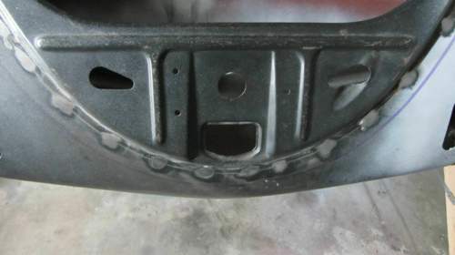

@VWaircooled schrieb am 15. Mai 2017 um 21:20:03 Uhr:
Die alte Klemmleiste wird dann einfach weggeschliffen.
Ich würde sie lieber vorher entfernen und dann nur die Schweisspunkte wegschleifen. Wenn man die ganze Leiste wegschleift besteht doch immer reichlich "Verletzungsgefahr" für das Blech darunter und die Kante von der Karosse.

Wenn man sie aber einfach nur nach oben abreißt hat man wunderschöne Beulen nach oben an jedem Schweißpunkt der dann hoch gezerrt wurde .
Ist mir beim erstenmal so passiert.Lauter kleine Beulen die ganze Kante lang.
Später hab ich dann geflext an einem Punkt,hochgebogen bis zum nächsten und wieder geflext.So das alles ohne Kraft ab ging.Da war dann nichts verbeult.

Abreisst ? Sowas macht man mit Gefühl und Geduld, dann gibts auch keine Beulen! 😉

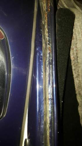

Hmm frage mich jetzt ob sich das Problem so löst. Bei mir scheint der Rost schon weiter zu sein als die Leiste.
Wie würdet ihr vorgehen?
Vorsichtig an einer Ecke anfangen und dann Stück für Stück durcharbeiten.
Farbe muß da aber eh hinterher drauf.Und wenn es glatt werden soll wie ein Babypopo dann auch Spachtel und Füller.

Das mit dem Fluidfilm habe ich letztes Jahr gemacht. Werde jedoch spätestens im Winter rangehen!
Ist es denn schon durch? Hast mal von innen an der Kante geschaut/gefühlt ?
Nein ist nicht durch.
Könnte man es noch reparieren falls es durch wäre?
Würde mich nicht wundern, dass das eine oder andere Loch beim schleifen entsteht.
LG
Ist doch Blech. Da kann man immer was rausschneiden und wieder einschweißen.
