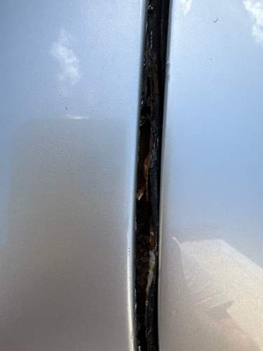

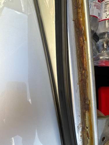

Hallo an Alle, meine Dichtung am Kofferraum löst sich.
Ich könnte Sie wieder ankleben aber die sieht teilweise eh böse Platt gedrückt aus und der goldfarbene Schmodder da drunter schaut auch scheisse aus. Ich hatte vorher mal an einem baugleichen Cabrio gesehen das die Dichtung an den Deckel gedrückt wurde.
Bei mir klebt sie auf der Karosserie. Rost finde ich absolut keinen aber oben Übergang zum Blech/Frontscheibe ist Siena einer Stelle total vergammelt.
Was macht ihr denn da?

Mir scheint dass die Dichtung bei deinem Auto schonmal eingeklebt war und nicht in den Falz eingezogen, wie das serienmäßig ab Werk war. Kann ich auch verstehen, denn das einziehen in den Falz ist wirklich kein "Lieblingsjob". Der "goldfarbene Schmodder" ist wohl Pattex oder ähnliches. Es wird dir nichts anderes übrigbleiben als wieder zu kleben. Bei den Mexen gab es da auch eine einfachere Lösung. Ob die übertragbar ist weiß ich allerdings nicht.
Jürgen
Der Blechfalz wurde bei Dir entfernt und die Dichtung mit Pattex oder etwas ähnlichem festgeklebt.
Du kannst die Dichtung von den letzten Mexikanern an die Haube klemmen. Aber natürlich nur im Bereich der Haube links und rechts. Unter der Frontscheibe geht es nicht. Da mußt Du weiterhin kleben.
Schau, dass Du eine gute Qualität bekommst. Der Gummi unter der Klemmleiste sollte aus weichem Gummi bestehen und nicht zu viel Plastikanteil. Wurde hier schon mal thematisiert. Sprich es bei der Bestellung an.
Den Schnodder vorsichtig mit einem Kleberentferner lösen. Zuerst testen, dass er den Lack nicht angreift.
Viel Erfolg
Georg

Hallo Jürgen, hab jetzt glaub die fünfte Schicht Pattex drauf gemacht.
Sollte wieder ne Weile halten. Doof wenn die Dichtung während der Fahrt „winkt“

Hallo Georg, zu spät gelesen. Hab es jetzt mit regelmäßigen Tupfen Pattex fixiert. Das ganze zu entfernen und neu zu machen ist ein weiteres Winterprojekt.
Jetzt wird gefahren :)
Ach, und warum wurde der Blechfalz entfernt? Wie schaut der denn aus? Erkennen kann ich nicht das etwas entfernt wurde.
