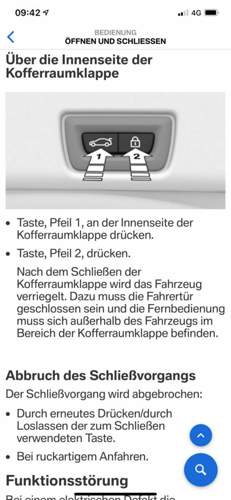

da die Bedienungsanleitung absolut keine Auskunft darüber gibt: Was genau tut die Verriegeln-Taste am Kofferraumdeckel?
Verriegeln aller Türen inklusive Kofferraum?
Wie sieht es bei folgendem Vorgehen mit Komfortzugang aus: Ich verlasse das Fahrzeug, drücke die Verriegelntaste am Griff, gehe zum Kofferraum, öffne diesen und schließe ihn wieder.
Ist der Kofferraum automatisch verriegelt wenn ich jetzt weglaufe? Oder muss ich vorher die Verriegeln-Taste am Deckel / an einer Tür / auf dem Schlüssel drücken damit der Kofferraum abgeschlossen ist?

Ist das Auto verriegelt und du öffnest den Kofferraum, wird nur dieser entriegelt und beim Schließen automatisch wieder verriegelt - was durch das Blinken quittiert wird. Drückst du bei geöffnetem Fahrzeug die Verriegelungstaste am Kofferraum, verriegeln sich alle Türen sofort, und nach dem Schließen des Deckels auch der Kofferraum.

Dachte ich auch — muss zumindest beim Kombi aber tatsächlich ein Komfortzugang Feature sein. Habe seit dieser Woche meinen brandneuen MJ2020 G31 ohne Komfortzugang und er hat die Taste zum Verriegeln nicht... War glaube ich beim F11 anders oder? Vielleicht hat es der G30 ja immer in Verbindung mit elektrischer Heckklappe?
Ja. G31 mit Komfortzugang zwei Tasten. Ohne Komfortzugang nur eine Taste. Da muss dann separat verriegelt werden (logisch, wegen den notwendigen Antennen).

Nö, Verriegelungstaste ist sowohl beim F1x wie auch G3x ein feature des Komfortzugang.
Auf- und Zu-Taste gehört zur autom. Heckklappe.
Also:
-Nur Komfortzugang: nur Verriegelungstaste.
-Nur autom. Heckklappe: nur Auf- und Zu-Taste.
-Komfortzugang mit autom.Heckklappe: beide Tasten.
-Weder/noch: keine Taste.
Die Auf- und Zu-Taste öffnet und schliesst den Deckel, der Verriegelungszustand des Fahrzeug bleibt unverändert. Ist es offen, bleibt es offen, ist es verriegelt, bleibt es verriegelt.
Die Verriegelungstaste schliesst den Deckel UND verriegelt das Fahrzeug. Ist es offen, wird es verriegelt, ist es bereits verriegelt, bleibt das so.
Den Zustand "Türen verriegelt, Heckklappe geschlossen aber unverriegelt" gibt es nicht.
Alle Klarheiten beseitigt? 😉

Siehe Bild (Anleitung) weiter oben. Hier wird nur von Fernbedienung geschrieben. Wer schreibt sowas, das ist immer noch landläufig ein Schlüssel?
