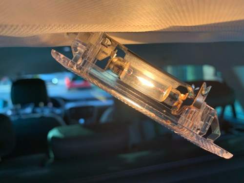

Mir ist aufgefallen, dass im Gegensatz zur "High-Tech" Ambiente-Beleuchtung im Innenraum im Kofferraum des Variant eine gelb-schummrige Soffitte verbaut ist. Irgendwie passt die so gar nicht zum Rest der Innenbeleuchtung.
Deshalb habe ich eine LED in Soffittenform nachgerüstet. Das Ergebnis ist, was Farbtemperatur und Helligkeitsgewinn betrifft, einfach sensationell.
Ich habe daher ein paar Fotos angehängt.

Sorry, ich brauche Hilfe. Wie bekomme ich das alte Leuchtmittel da raus? Einfach drücken? Sieht alles etwas filigran aus und ich will nichts kaputt machen.
mit irgendetwas langem dünnen (z.B. einem Schlitzschraubenzieher) vorsichtig unter die Lampe unterhebeln und damit die Lampe aus der Leuchte raushebeln. Am besten nicht mit den Fingern hingreifen, die ist nämlich schon nach kurzem Betrieb sehr heiß.
Lampe ausstecken! Und dann ganz in Ruhe am Schreibtisch machen. Leuchtmittel gegen die Kupferfarbene Kontaktfeder drücken (Richtung Stecker) und auf der anderen Seite (starre Seite) aus der Aufnahme rausdrücken...

Nach 4 Jahren bin ich jetzt vom B8 auf das Facelift umgestiegen und immer noch wird im Kofferraum eine normale Soffitte verbaut.
Alles auf LED und im Kofferraum lacht dir die Vergangenheit ins Gesicht.
Ich hatte zum Glück die LED Soffitte, welche ich in meinem alten B8 verbaut hatte, vor Verkauf wieder ausgebaut.
Hat 5 Minuten gedauert und ist einfach perfekt.
Bei geschlossenem Kofferaum über die umgeklappten Rücksitze in den Kofferraum krabbeln (dann ist kein Strom auf der Lampe). Vorsichtig mit dem sauberen Schlitzschraubenzieher an der kurzen Lampenabdeckung hebeln und die Lampe ein Stück herausziehen.
Die Soffitte kann man mit dem Finger herausziehen/herausdrücken.
Beim Einsetzen der LED-Soffitte habe ich die "Kühlrippen" zum Dachhimmel verbaut.
Zum Schluss die Abdeckung wieder in den Himmel reindrücken - Fertig :)
