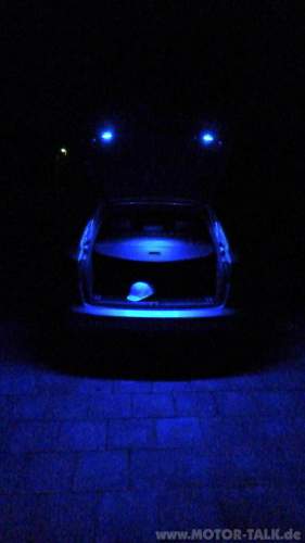

Da ich ja das Schienensystem bei mir verbaut habe dachte ich mir: Dat ding muss leuchten.
Gedacht, getan! Bilder findet ihr unten. Einen kleinen Nachteil hat das ganze allerdings. Jetzt muss man die Schienen sauberhalten. ;)
Ansonsten gibts keine Nachteile. Das Schienensystem ist weiterhin voll nutzbar (auch wenn ich es nie nutze)

Original geschrieben von bigaudi
wenn das ganze weiß wäre, würd es mir auch gefallen! aber finde das grelle blau erinnert mich irgendwie an die ganzen Bastelbuden!
Das menschliche Auge nimmt das blau anders war, wie die Kamera.
Es ist nicht grell, eher noch zu dunkel (ohne Sonnenbrille) ;)
Und die Farbwahl ist ja auch jedem selber überlassen,
weiss, rot und grün stehen ja auch noch zur Auswahl.
Was ich halt gut finde, wenn ich weis umschalte (RGB=weiss) ist es auch hell-weiss und die gegen blaue LED´s getauschten Leuchten (bleiben ja blau) werden überstrahlt. Also ist der Kofferraum und das Umfeld weiss, wenn ich es brauche.

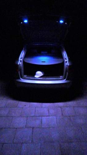

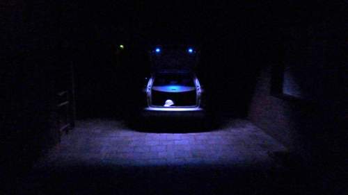

So ich habe es endlich geschafft.... :D
alle 3 Bilder sind mit den gleichen Werten nachbearbeitet, aber das weis ist für das Auge immer noch etwas dominanter, wie auf den Bildern zu sehen.
Der Helm ist weis und das hintere Umfeld kaltweis (wie xenon) ausgeleuchtet!
Ablage ist blau, weil die vorhandene Beleuchtung nicht umschaltet, sondern blau bleibt.
:cool:
Blau
Weis1
Weis2

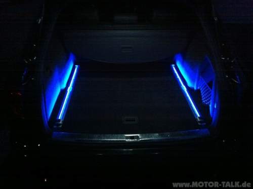

So, von Dennis inspiriert habe ich nun auch meine Schienen von innen beleuchtet - aller Landebahn. Die Kabelverlegng habe ich mir aber vereinfacht, da das Kabel von der Dachleuchte ja ebenfalls im Sicherungskasten Kofferrraum ankommt, habe ich dieses dort abgegriffen. So hat der Einbau mit löten ect. knappe 20 Min. gedauert.
Für die, die es interessiert:
Plus ist wie geschrieben das dicke Rote Kabel ...
geschaltete Masse ist das rot-gelbe Kabel welches oben über dem Sicherungskasten in einem schwarzen Stecker (links neben dem braunen) endet. Es ist das 2. Kabel(von links) in der unteren Reihe. Das violete daneben ist das Pluskabel für die Dachleuchte...
Gruss Kay

Anbei noch ein Foto von den LEDs in den Schienen im Dunkeln...
