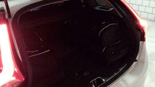

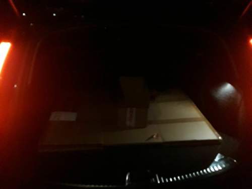

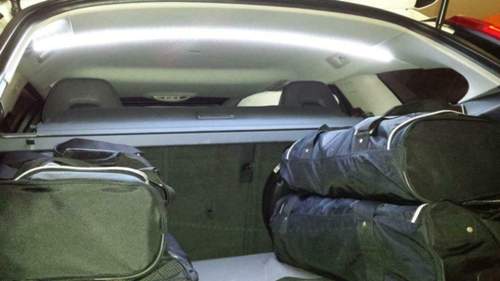

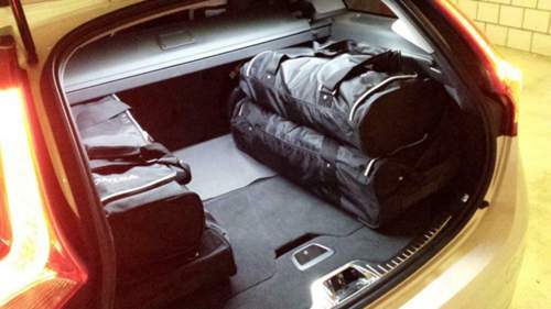

Dem pflichte ich bei, auch bei meinem V60 MJ2015 ist die Kofferraumbeleuchtung dürftig. Zumal, wenn man etwas einlädt und dann die seitliche Laterne verdeckt...
Ich habe mir mit einer LED-Leiste geholfen, siehe Fotos (vorher, nachher, etc.)... Relativ gut ausgeleuchtet und nach vorne eigentlich kein Blenden.
Gruss, hexorV

Hallo hexorV, ist auf jeden Fall schön hell, danke für den Tipp. Habe aber die Hoffnung das es etwas zum Austausch der Originalleuchten gibt.

Ich habe einen Meter von der LED-stripe auf ein 1m langes PVC-Profil auf den langen Schenkel ganz zum Winkel hin aufgeklebt. Der Rest des langen Schenkels kann man nun einfach unter die Plastikabdeckung (beim Übergang Stoff/Plastik) im Himmel stecken. Das hält ganz passabel.
Angeschlossen hab ich ein 12V-Stecker (von einem alten Handyladegerät), der zur Kofferraumdose führt. Bei Gelegenheit werde ich den Anschluss parallel zur Pfunzel im Kofferraum anschliessen, allenfalls über einen Schalter, damit man diese Zusatzleuchte selektiv noch ein-/ausschalten könnte.
Viel Spass damit und einen Gruss, hexorV

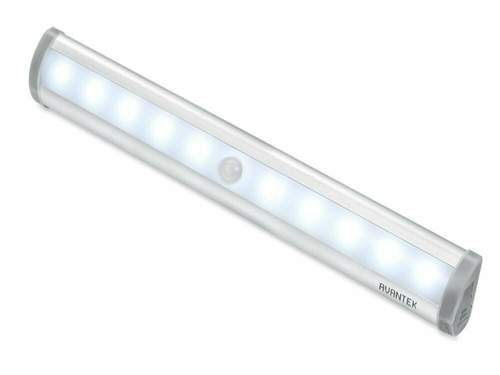

ich habe diese hier im Kofferraum verbaut: https://www.amazon.de/.../ref=oh_aui_detailpage_o06_s00?ie=UTF8&psc=1
Diese werden per Magnetleiste angeklebt. Eine links, eine rechts und gut ist. Mit Dämmerungs.- und Bewegungsschalter, also nur Licht wenn es gebraucht wird. Der Preis: 9,99 € per Stück.
4 Batterien rein und halten das ganze Jahr.

Ich habe ganz schamlos deine Beleuchtung nachgebaut:
- Kunststoffprofil schwarz (hab Anthrazit-Himmel) 2,50€
- 1m LED-Band 150lm, 30LEDs, 2,4W 7,99€
(beides im Hagebau)
Dann mit Abzweigklemmen an die rechte Leuchte dran gegangen und voilà, endlich ist was zu sehen :)
Zur Kofferraumleuchte ist übrigens Masse doppelt geführt, hat also keinen Überwachungskontakt o.ä. Während meinem Umbau mit mehrmaligem Abziehen hat das Auto sich nicht beschwert.
Mit 1m war mir die Leiste viel zu breit, habe sie dann auf 70cm gekürzt, damit finde ich die Optik und Helligkeit ideal. Mal sehen wie lang alles hält.

Hast Du die Kabel hinter die Verkleidung verlegt? Und diese weggenommen? Hab das schon mal versucht, ging aber recht streng und hab mich erst mal nicht getraut.
Noch einen Hinweis meinerseits. Falls Du mal was Sperriges einlädst (wie z.B. einen Weihnachtsbaum - ist ja bald wieder Zeit dafür), kann es sein, dass die Leiste nach vorne geschoben wird und dann rausfällt. Ausser Du hast sie fixiert.
Gruss und einen schönen Abend, hexorV
Das Kabelverlegen ging ohne die Abdeckung zu entfernen, lediglich bei dem Seitenteil habe ich 2 Klips gelöst um das Kabel dahinter fädeln zu können. Bei dem Baumarkt-Band von mir ist ein Steckkontakt dran, d.h. wenn irgendwas die Leiste wegschieben sollte geht der Stecker einfach ab. So habe ich keine Sorge dass was abreißt.
