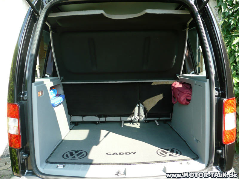

Hallo
nach durchsicht der FAQs gehe ich bisher
davon aus das die Lösung noch nicht existiert.
Ist zugegeben von der Vw Lösung kopiert.
Hab da ein paar schöne Fotos aus P über freundlichen bekommen.
Allerdings kommt der mit dem Preis nicht ausem Quark
also mal schnell selbst gemacht.
Man benötigt Bohrer 2 mm und ein Paar Schnürriemen rund
wie bei Docs etc.
Ach ja man sollte einen Caddy mit den Minigpäcknetzten ebst Haken hinten haben.
Man bohre zwei Löcher durch zwei Ebenen und führe auf jeder Seite einen Riemen
durch dann Knoten rein und fertig ist die Laube.
So mal sehen ob das jetzt mit den Fotos klappt.
Gruß trikont
Hallo Vorredner und Pioniere,
als ich bei euch gesehen habe, dass die Hutablage mit wenig Aufwand oben bleibt
habe ich Sie wieder aus dem Keller geholt😁
links und rechts eine kleine Gummidichtung mit Heißkleber angebracht
Jetzt bleibt meine zum beladen auch oben😛
Super, danke nochmals.🙄
Hebet die Haare (und Hutablage)
Jürgen

Original geschrieben von blue daddy
Moin!
Naja, ganz neu ist sie wirklich nicht.
Bei mir hält die Ablage aber absolut nicht in dieser Stellung.
Sind da an der D-Säule noch irgendwelche Gummipröppel,
die ich vielleicht nicht habe? Mußte den Schnürsenkel nehmen. 😕
... ja natürlich mußt du eine "Bremse" für die Hutablage anbringen, ich hab links und rechts ein Stückchen selbstklebendes Kreppband (weicher Teil) an die D-Säule geklebt.
Gruß LongLive

Moin,
ich habe mal bei Aldi massenhaft selbstklebende Klettverbinder für sagenhaft günstige € 0,75 erstanden, die waren eine gute Investition weil ich sie schon mehrfach einsetzen konnte.
So auch hier: Flugs zwei von den Dingern - die harte Seite - auf die D-Säule geklebt, schon hält dat Dingen!
Einfach genial, weil genial einfach. 🙂
Jetzt weiß ich auch, wie ich demnächst Gardinen für ad-hoc Übernachtungen befestige...😎
Grüsse,
Martin

Zu der genialen "Klettband an D-Säule" Idee, hier eine Variante aus Hamburg:
Hab bei IKEA so ein rauhes Klebeband gekauft, mit dem Treppenstufen rutschfest gemacht werden sollen (Patrull, Art.Nr. 600.988.95, 3,99 EUR für 5 Mtr.)
Davon 5cm auf jede D-Säule und zur Sicherheit zwei kleine Stücke an die Ablage und die Kuh ist gesund.
Dauert max.5Min und man kann mit für 3,99 ca. 100 Caddys optimieren.
Grüße, Johnny
