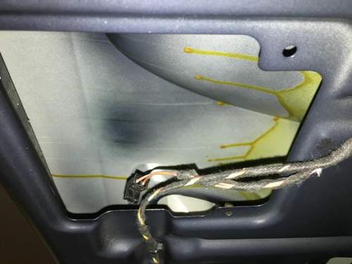

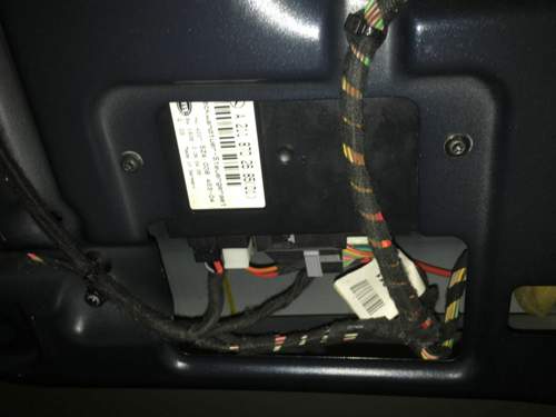

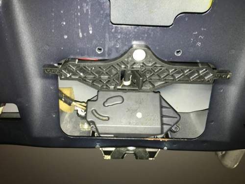

Dieses Element hab ich gesucht und nicht gefunden, deswegen dachte ich es ist im Griff verbaut.
Hast du zufällig ein Bild davon?
1
2
3
