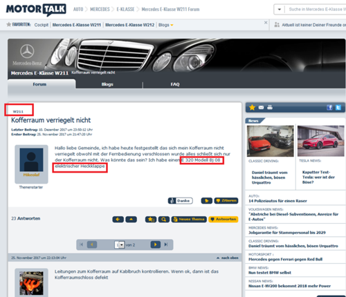

Hallo liebe Gemeinde, ich habe heute festgestellt das sich mein Kofferraum nicht verriegelt obwohl mit der Fernbedienung verschlossen wurde alles schließt sich nur der Kofferraum nicht. Was könnte das sein? Ich habe einen E 320 Modell Bj 08 elektrischer Heckklappe

Mackhack du scheinst ja ein ganz schlauer zu sein... dann sag mir mal was ich dagegen machen kann? Ich habe kein Schloss am Kofferraumdeckel...dann sag mir mal was Gott dir da für eingebungen geschickt hat....
Kann ich dir sagen. Du bist dann offensichtlich nicht schlau genug zwischen W211 und S211 zu unterscheiden und uns die noetigen Informationen zu geben die wir brauchen. Wir können leider nur mit den von DIR gegebenen Informationen arbeiten und die sind alles von falsch bis nicht vorhanden.
Siehe Bild:
  • W211 (W = Limo, S = Kombi) oben links in der Ecke
  • Elektrische Heckklappe = Limo, Kombi hat eine pneumatische "Rückwandtür", keine Heckklappe
  • Baujahr und Motorgröße helfen absolut nicht zu bestimmen was für ein Auto du hast
Bevor du also anfängst hier mit großen Sprüchen zu kommen erst mal den Ball flach halten und nachdenken. Nicht ich brauche Hilfe, sondern du!!!

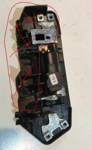

Ich habe kürzlich einen weiteren E200 cdi MOPF 04/2008 gekauft und festgestellt, dass er das gleiche Problem hat. Hat jemand eine Idee warum das sein könnte?
Das Schloss zieht die Tür fest, verriegelt aber nicht, selbst die Türen sind alle verriegelt. Beim Zerlegen der Tür stellte ich fest, dass der Griff überhaupt nichts hat, nur einen Schalter. Der Controller ist auch relativ neu. Alle Drähte haben Kontakt, es gibt keine Unterbrechungen und Kurzschlüsse. Das Ersetzen des Schlosses und des Controllers hat nicht geholfen.

Ein paar Ideen, aus eigener Erfahrung: Die Justage des Schlosses erfolgt durch den Bügel an der Laderaumunterkante. Der lässt sich verstellen. Oft benötigt ein neues Schloss (Zuziehhilfe Rückwandtür) eine andere Einstellung dieses Bügels als das alte - seltsam ist aber so. Wenn es zu streng schliesst, kann genau dieser Fehler auftreten, ist es zu locker, scheppert es bei Schlaglöchern.
Der Endschalter im Schloss ist das eine, der Kontakt für die Rückmeldung ans Steuergerät das andere. Die überholten Schlösser haben oft weitere Defekte, die sofort oder bald auftreten.
Wenn die Rückmeldung nicht funktioniert, verriegelt das Auto nicht und (falls so eingestellt) bestätigt auch nicht durch Blinken die Verriegelung.
Ebenso ist das manchmal (nicht zwingend) ein Grund für stille Batterieentladung (Steuergerät RWT geht nicht schlafen).
Wie oben schon geschrieben, professionell auslesen lassen.
Controller = ? Steuergerät Rückwandtür? Der kann kaputtgehen, wenn durch die Chromleiste oder die Wischerabdeckung Wasser eindringt - überprüfen. *Neues* Steuergerät oder aus dem Netz gebraucht = keine Garantie?

So sieht mein Griff von Innen aus.
Es fehlt mir alles, was früher mit Verriegelung zu tun gehabt hat.
Kein Aktor, keine Leitungen in Kabelbaum, keine Klemme, nix!
A2117401293
Auch Video dazu
https://youtu.be/R2S2s85JDoQ
A2117400693
