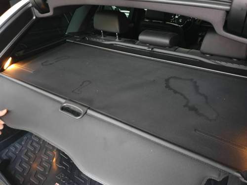

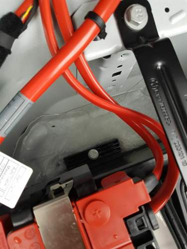

Die Batteriemulde im Kofferraum meines F11 stand auch unter Wasser. (Fahrzeug wurde 3 Monate nicht bewegt, zwecks AGR Kühler, davor ist mir nichts aufgefallen, dass hinten etwas undicht wäre)
Aufjedenfall war das Wasser komplett gefroren. Habe die Mulde sauber gemacht und getrocknet. Jetzt bin ich auf der Suche nach der Ursache.
Auf der Laderaumabdeckung sind auch Flecken zu sehen.

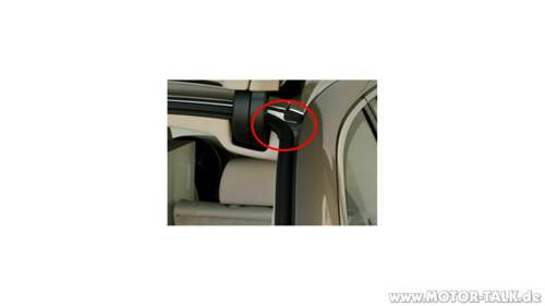

4. Bild gekennzeichnete Stelle, sieht man woher das Wasser kommen könnte.
Bilder füge ich anbei zu.

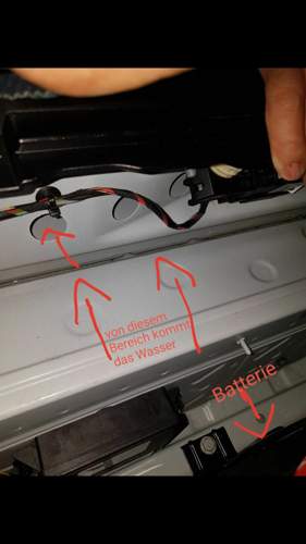

Ich glaube die Richtung gefunden zu haben, aus der das Wasser kommt.
Ich habe die Stellen (Bilder) mal mit Panzertape so gut es geht abgedichtet. Werde morgen nach der Arbeit nochmal schauen.
Beide Fächer sind bei mir trocken.
Der Wagen hatte mal 'nen Heckschaden, der bei BMW Niederlassung instand gesetzt wurde. Ob es damit was zu tun haben könnte?

aktuell läuft ja leider immer noch etwas rein. Daher ergibt sich leider, dass tatsächlich eine erhebliche Undichtigkeit vorhanden ist.
Heute Mittag nach der Arbeit werde ich mal danach schauen, wie es aussieht. Wenn nichts in der Mulde gelandet ist (getapet) kommt es eben von hinten, wie ich es fotografiert habe.
