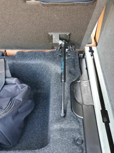

Super Beschreibung! Kugelbolzen: Wird der einfach in ein vorhandenes Gewinde geschraubt?
Nein, in der Bodenwanne ist ein Loch, in das muss eine Gewindebuchse gepresst werden, in die kommt dann der M8 Kugelbolzen. In die Kofferraumeinlage muss man dann noch ein Loch schneiden.
In die zu fertigende Platte am Kofferraumdeckel kann man entweder ein Gewinde schneiden, oder einen Kugelbolzen einkleben oder durch einen Metallwinkel mit Kontermutter befestigen.
Ich werde 2K Epoxykleber verwenden.
@V64Motion schrieb am 4. März 2020 um 13:02:01 Uhr:
darum braucht es die Blindnietenmutter, hab das bei meiner BMW Werkstatt einpressen lassen die haben die richtige Zange dazu Arbeit ca. 5 Minuten gekostet hat das nix.
das Loch für die Blindnietenmutter ist bereits ab Werk vorhanden.
das Loch in der Kofferraumeinlage bzw. Abdeckung haben sie auch gleich gestanzt
Anbei noch ein bar Foto dann kann man sich das vielleicht besser vorstellen.

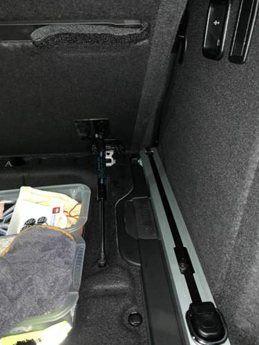

so hab jetzt noch die Platte lackiert, damit keiner sagen kann Idee gut Umsetzung schlampig ;-)
für das man das selber gemacht hat finde ich es mal perfekt umgesetzt, besser wird immer gehen.
Gratuliere Dir :-)
Ich kann aber nur den Kopf über BMW schütteln, dass man da eingespart hat :-(

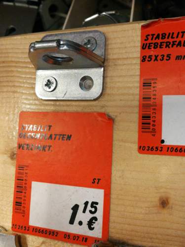

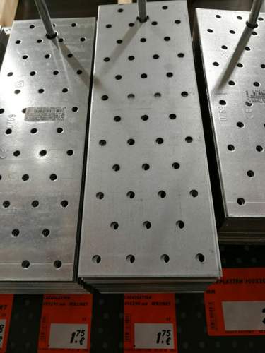

Ich habe jetzt eine Leiste im Unterboden liegen, um die Platte beim Öffnen abzustützen. Die Gummischlaufe ist gerissen. Ich wurde schon auf einem Parkplatz darauf angesprochen, weil ich die Wanderschuhe in einer Gummiwanne im Unterboden lagere ... Mir war es nicht peinlich, aber ich weiß, wem es peinlich sein sollte.

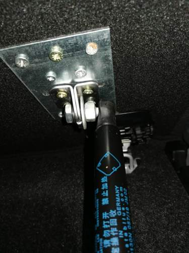

Erst einmal ein ganz großes Danke an Ravenous666 und malbmw. Ihr habt eine Lösung gedacht, umgesetzt und dann eine perfekte Beschreibung zum Vorgehen hier zur Verfügung gestellt. Das ist die beste Vorstellung von einem Forum, das man haben kann :-)).
Es war somit ein Leichtes, die richtigen Teile zu bestellen und nachher zu verbauen. Bei mir gibt es eine kleine Änderung bezüglich der Ausgangsmaterialien zur Befestigung des Kugelbolzens an der Platte. Auf den Fotos seht ihr die beiden Teile, die hier eingesetzt wurden: eine Lochplatte 80x240 mm, die von der Breite genau an die leichte Vertiefung der Bodenplatte passt, die Länge muss auf die Hälfte gekürzt werden. Da zweite Teil ist eine Ösenplatte mit Loch für eine M8 Schraube zur Aufnahme der Bolzenschraube. In die halbierte Lochplatte werden noch zwei Löcher gebohrt, damit die Öse mit verschraubt werden kann. Zum Schluß mit Holzschrauben die Löcher der Platte und der Ösenplatte an den Boden verschraubt. Das Ergebnis ist so super wie bereits von den Vorrednern beschrieben.
LG aus Münster

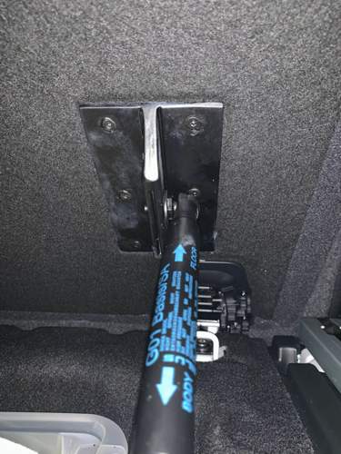

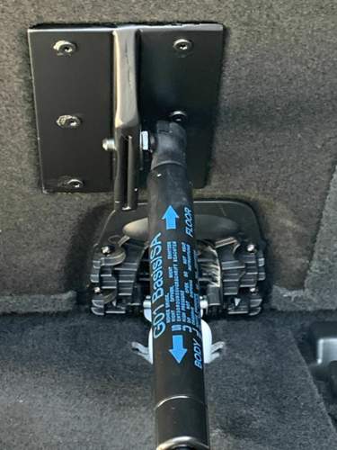

@Ravenous666 schrieb am 3. März 2020 um 20:14:56 Uhr:
Ja, ist recht easy. Ich habe mir halt die Platte gedruckt. Die STL Datei der Oben gezeigten Platte stelle ich auf Anfrage kostenlos zur Verfügung.
Man benötigt halt an Teilen:
51477442678 Gasdruckfeder 1ea
41218186446 Kugelbolzen M8 2ea
07147132312 Buchse M8 1ea
Sobald das Wetter mal passend ist, montiere ich das bei mir endlich mal

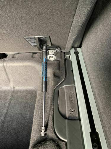

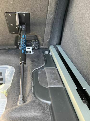

Endlich eingebaut. Sieht aus wie Original und funktioniert perfekt.
Gasdruckdämpfer
Sehr schön, gratuliere, aber ein "Trauerspiel" dass man das selber machen muss.
lg Tommi
Für die Buchse in Kofferraumblech mit dem M8 Gewinde benötigt man übrigens kein extra Werkzeug. Wenn man den M8 Kugelbolzen festzieht und dabei mit Druck von Oben die Buchse in Position hält, presst sich die Buchse von alleine zusammen und hält bombenfest.
