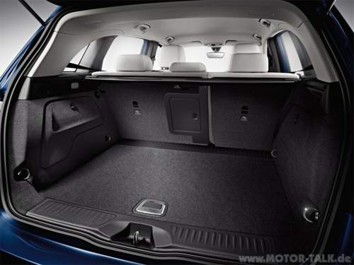

kann mir jemand sagen für was diese Querstange direkt vor den hinteren Sitzen im W246 gedacht ist? Die scheint ja leider unausbaubar zu sein.

Die "Querstange" ist ein Querträger an dem in der Serienaustattung die Drehlager für die Sitzlehnen, die Gurtschlösser, die Isofixbügel sowie das Trägerteil für den Ladeboden befestigt sind. Zusätzlich wird die Karosserie damit versteift.

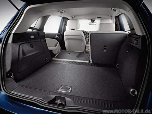

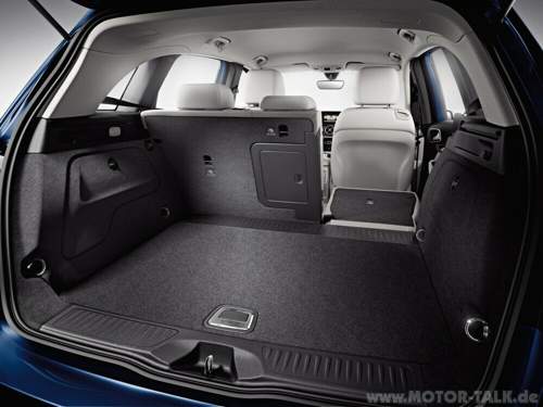

Wobei... schaut euch die Bilder an. Darauf erkenne ich eindeutig: Auch wenn der Ladeboden unten ist (geht man selbst in der Annahme das ist auch ohne EVP System so) dann ist die Kante definitiv da.
Bildquelle: Mercedes-Fans.de, Mercedes-Passion.de

Habe mir die Bilder von @bagaluga noch einmal angeschaut. Diese "Kante" mit der Plastikabdeckung gab es doch in fast gleicher Ausführung bereits bei der W245 B-Klasse Vorgängerserie wenn der Ladeboden in der unteren Stellung war! Wurde dort der Ladeboden in die obere Position gestellt, war die Kante weg. Beim W246 scheint es doch genauso zu funktionieren. Mit Ladeboden oben und Umklappen der Rücksitzlehnen erhält man dann auch hier eine völlig ebene Ladefläche, wie auf den Bildern zu sehen ist.
Bei meiner W245 B-Klasse hatte ich den Ladeboden in 3 Jahren übrigens nie in der unteren Stellung, sondern immer in der für mich als normal empfundenen oberen Position. Habe ich einmal mehr Ladevolumen nach oben benötigt, habe ich das Rollo zurückgestellt oder eben komplett ausgebaut (sieht man ja auch auf den Fotos oben).
