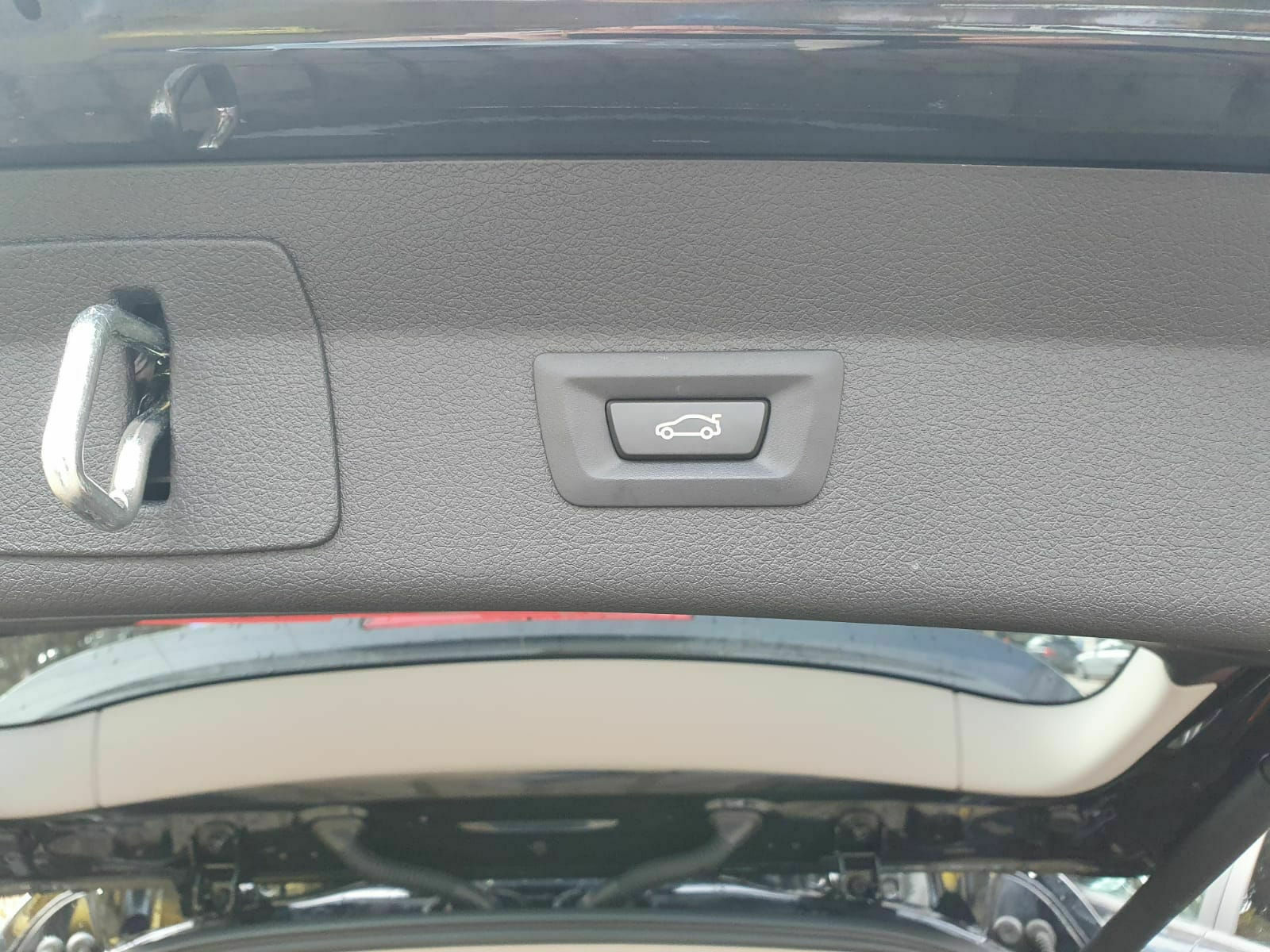

vorneweg: mein F46 Gran Tourer verfügt über keinen Komfort Zugang.
Es geht um den Kofferraum und seine Schließfunktion per Taste. Der Gran Tourer verfügt "nur" über die Taste Kofferraum öffnen/schließen, nicht aber über die Doppeltaste öfnen/schließen und schließen+verriegeln.
Ich kann mir zwar jetzt diese Doppeltaste kaufen, aber bisher konnte mir noch kein Händler sagen ob dann diese 2te Taste (schließen+verriegeln) auch funktioniert.
Gerade nach dem Einkaufen o.ä. wäre die Funktion der 2ten taste durchaus hilfreich ihne erst den Schlüssel raussuchen und das Auto manuell mit dem Schlüssel verriegeln zu müssen.
Wisst ihr ob durch den Austausch in eine Doppeltaste auch die Funktionen beider Tasten gewährleistet sind oder geht die Dopplefunktion dann zB nur mit KoZu?
Danke euch!
Sebastian
Doppeltaste Centerlock Kofferraum

Themenstarteram 14. Dezember 2020 um 15:16
Hm, ich glaub ich muss das "Problem" nochmal bissl genauer erklären :)
Also mein BMW hat nur den Knopf am Kofferraum wie auf dem angehängten Foto dieser Antwort dargestellt.
Mit diesem Knopf kann ich den Kofferraum zu machen (er fährt runter).
Was ich gerne hätte ist der im Anfangspost abgebildete Doppelknopf inkl. "Kofferraum runter fahren + Auto verriegeln"-Funktion (rechter Knopf).
Die Frage ist also ob man pauschal sagen kann, ob bei Austausch des aktuellen gegen den Doppeltaster (Hardware ca. 45€) dann auch sichergestellt ist, dass ich elektronisch die 2te Funktion des Doppeltasters ansteuern kann oder ob das nur mit erheblich viel mehr Aufwand (Kabelz iehen, etc...) verbunden ist.
Die BMW-Werkstatt weiß das nicht. Daher die Frage in dieser Community.
Aktueller Knopf
Selbst wenn hier jetzt einer Schreibt, es geht, ist das ja keine Garantie. Da wäre ich vorsichtig! Vermutlich hat das Steuergerät für Komfortzugang ja viel mehr Funktionen.

Die Zeiten wo nur ein Vollausstattung Kabelbaum eingebaut wurde und man bei Nichtbuchung von Extras kiloweise "Blindkabel" spazieren gefahren hat, sind schon lange vorbei.
Das selbe gilt auch für den / die Knöpfe in der Heckklappe. Ginge es nur um den Taster, hätten alle AT/GT diese Funktion, da der Taster an sich BMW nur ein paar Cent kostet. Zum schließen und verriegeln gehört einiges mehr als nur der Taster.
@Seppomizer schrieb am 14. Dezember 2020 um 16:16:32 Uhr:
Wie gesagt, ich glaube nicht, dass das so einfach geht. Wie schon jemand anderes gesagt hat, bietet der Komfortzugang etwas mehr wie nur diesen zusätzlichen Knopf.

Hallo, ich habe leider keine konkrete Antwort, kann nur was zur Funktion sagen. Kofferraum schließen geht immer, Kofferraum schließen und absperren nur wenn ich den Schlüssel bei mir habe.

Er will ja nicht die Funktion Komfortzugang sondern nur seine Heckklappe und sein Auto verriegeln von da hinten aus. Dafür wird er aber das Steuergerät des Komfortzugangs brauchen.
Ich versteh das eigentlich auch nicht, weil ob ich auf die Taste an der Kofferklappe drücke, oder auf die Taste des Schlüssels, macht für mich keinen Unterschied. Aber das war eigentlich nicht das Thema.
Wenn man Komfortzugang hat, dann ist es nicht notwendig, den Schlüssel zu benutzen. Insofern macht es einen großen Unterschied, ob ich einfach eine vorhandene Taste drücke oder vorher den Schlüssel nur für diesen Zweck rauskramen muss.
