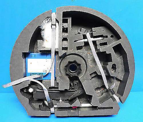

Ich habe jetzt in meiner Nähe ein Autohaus gefunden, welches noch zwei solche Cargonizer hat. Offiziell gibt es die Teile seit Oktober 2015 nicht mehr.
angeblich ist das Bild, welches ich angefügt habe, von einem Golf 7 daher stelle ich mal meine Frage hier in der Hoffnung, dass jemand helfen kann.
Kennt vielleicht jemand die Teilenummern dieser grauen Gurte auf dem Bild? Und gibt Eisdiele eventuell einzeln und in verschiedenen Längen?
Vielen Dank

@AustriaMI schrieb am 31. Mai 2018 um 21:30:55 Uhr:
Ja, gibt es auf jeden Fall, aber man kann nicht sagen, dass das Eis in den langen Eisdielen besser schmeckt. Ein Halteband ist 5G0 867 749. Ich habe keine andere Teilenr. finden können, aber lt. Beschreibung ist es für den Wagenheber, nicht für den ganzen Einsatz in der Reserveradmulde. Ob es trotzdem passt kann ich nicht sagen, es erscheint mir etwas kurz.
am 31. Mai 2018 um 22:44
Ich habe noch mal nach einem Halteband für einen Golf 5 geschaut. Hier wird der Einsatz im Reserverad mit einem (oder sogar zwei?) Haltebändern 6H0 867 749 befestigt. Da es ja auf die Länge des Haltebandes ankommt, wäre das vielleicht besser geeignet.
Beim Golf 7 wird m.W. bei werksseitigem Reserve- oder Notrad der Wagenheber und der Rest nicht innerhalb des Rades, sondern seitlich davon untergebracht.
Vielen Dank für die schnelle Hilfe
