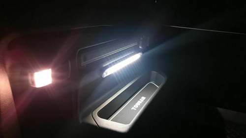

Dies ist meine Lösung, einfach und recht effektiv (Finde ich zumindest;-) )
Die Leuchte ist von Conrad, wird direkt an 12 Volt angeschlossen. Habe ich einfach mit Stromdieben am Kabel der Kofferraunmleuchte abgenommen, angschraubt, fertig.
https://www.conrad.de/de/...s-b-x-h-x-t-238-x-25-x-104-mm-1337354.html
Klar, kann man auch noch besser machen, aber die Kabelführung ist so am leichtesten.

Ja.... wenn man das jetzt beidseitig macht, ist das sehr effektiv! Sieht gut aus. Finde die mit gut 26€ das Stück aber zu teuer. Bei Amazon/Ebay für 10€ zu haben!
Auch eine gute Umsetzung!
