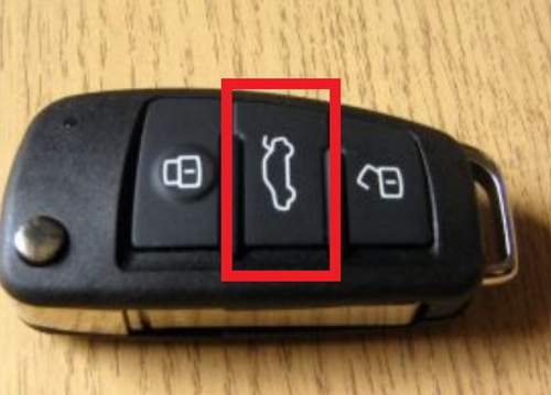

Öffnet oder Entriegelt nicht, oder was genau ziehst du da hoch ??
Stellmotor gibt kein geräusch von sich ?
Wenn das Entriegeln über den Taster nicht geht, funktioniert es denn mit der Fernbedienung ?
