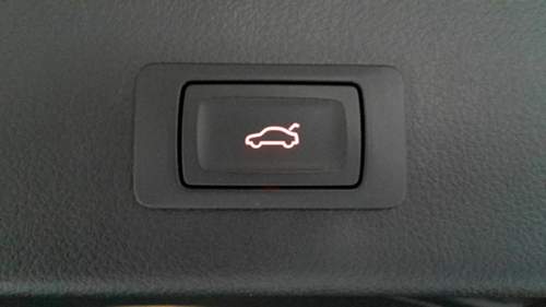

Hallo ihr alle!
Wisst ihr, wie man den Kofferraum abschließt (nicht nur schließt!), wenn man ihn über die Taste am Deckel betätigt? Bzw. über die FB. Denn wenn ich den Kofferraum schließe, ist dieser ja noch geöffnet und erst wenn ich auf der FB schließen drücke oder die Sensortasten am Türgriff betätige ist er abgeschlossen! Gibt es vlt auch an der Heckklappe so Touchsensoren wie an den Türen?

Ich meine nicht eine Taste, um den elektrischen Kofferraum zu schliessen, sondern eine Taste, um das Auto zu verriegeln über den Kofferraum (anstatt nach dem sich der Kofferraum geschlossen hat) an einen der 4 Türgriffe zu laufen um das Auto "abzuschliessen"
Schöne Idee, aber wenn das Auto doch idR schon vorher im Modus "Ich will mich abschließen, wenn der Kofferraum zugeht" ist, brauche ich das nicht, oder?

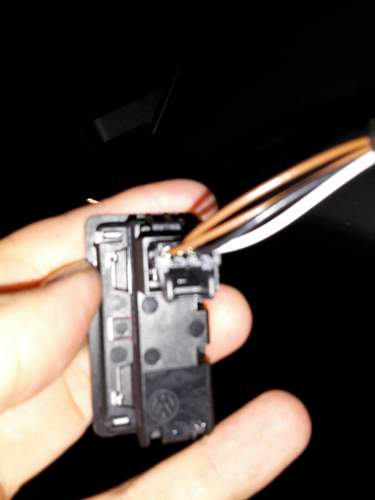

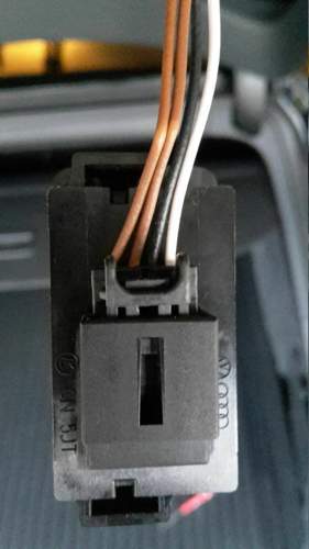

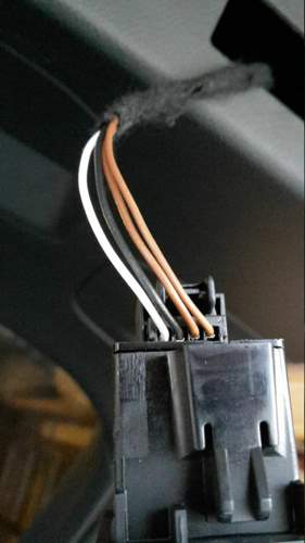

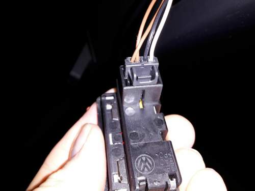

du müsstest nur den Schalter selbst mit nem kleinen Kunststoffkeil oder so aus der Verkleidung raushebeln. Das wäre toll wenn du das für mich machen könntest!
2-3 Bilder des Steckers bzw des Anschlußes und ich bin glücklich.
Lt I-Net unterscheidet sich da nur die Farbe, der Stecker sieht trotz unterschiedlicher TN für mich ident aus..
Würde mich auch Interessieren.
Anbei ein paar Bilder
So Miles. Hier meine Bilder.
2012er mit Kessy. Bin gespannt was du sagst.
Es interessiert mich nämlich auch brennend ob das klappt mit dem Facelift Taster.

Heda,
FL ohne Kessy hat 2x braun, 1x schwarz und 1x weiß.
Mit Doppeltaster für Kessy 1x braun, 1x gelb, 1x schwarz und 1x weiß.
Gelb und Schwarz führen zum Heckklappen-STG 6D an den 26 poligen Steckverbinder auf Pin 7 und Pin 5 (Pin 5 für schwarz auch beim VFL).

und das heißt? Ich kann leider nicht SLP´s lesen..
Denkst du der TAster würde funktionieren?
nur mit Wechsel des Tasters nicht. Es muß eine Leitung zum Heckklappen-STG (Pin 7 T26b) gezogen werden und am Taster auf Pin 4 die braune Leitung durch diese ersetzt werden. Dann könnte es funktionieren.
Gubor
