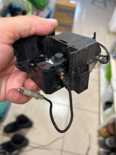

Hallo Leute,
Bei meiner Blinkbox hängt der Kabel zum Einstecken am „seidenen Faden“. Siehe Foto.
Kann man das reparieren oder brauche ich eine neue Blinkbox?
LG
Ivan

? Na, so 'seiden' ist/sind die Fäden dort ja noch garnicht ;-) .
Frage mich, wo Du den ganzen Kabelbaum zu den Buchsen gelassen hast - sieht man garnicht auf dem Bild - ist das Alles ausgepinnt ?

Nö, das sind zwei Stecker, die kann man (nicht ganz einfach) abziehen.
Einer für A, der andere für B.
Musste ich auch machen da mir die mal auf den Rippenriemen gefallen ist.
Die Stecker blieben zum Glück heil.
Klaus

Moin,
ich habe mal versucht, mein Kabel zu löten. Das hielt nicht lange, daher wurde das Teil ausgetauscht. Du hast bei der Suche mehr Treffer, wenn Du die Teilenummern suchst. 3545006 oder 3545007. Hier mal ein Treffer. Neu gibt es die glaube ich nicht mehr.

Bei Conrad gibt es hochflexible Litze , weiss aber die Nummer nicht mehr, damit kann einfach neu verlötet werden.
Also den Deckel, auf dem das A steht, abnehmen, das Kabel auslöten, das gebrochene Ende wegschneiden, die Litzen verdrillen und verzinnen und wieder anlöten ist eigentlich eine Sache von ein paar Minuten... ;)
Und der Gewissenhafte schiebt vor dem Anlöten der Leitung zum Knickschutz noch etwas Schrumpfschlauch über die Knickstelle :cool:
Du kannst dir den allerbilligsten Wassertemperatur Fühler kaufen, dann Kabel abschneiden und in der Box verlöten, dann hast du quasi ein neuwertigen Ersatz. Die Box gibt es noch als Neuteil glaub für ca 50€.
