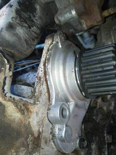

Hallo zusammen, erstmal die kurze Vorgeschichte. Ich habe gestern eine PT Cruiser BJ 2006 Benzin/LPG 2,4 Liter Spotbillig gekauft. der gute war auf der Autobahn liegen geblieben heiß geworden der ADAC meinte Kopfdichtung. Das sind alle Infos die ich von dem nicht besonders gut deutsch sprechenden Verkäufer auf dem Parkplatz bekam. Inkl. den Ausdruck vom ADAC Kopfdichtung.
Leider ist das Auto auch noch ohne TÜV und jetzt ist natürlich auch dank fehlenden Kennzeichen keine längere Probefahrt möglich.
Daher nur immer 200 meter rauf und runter auf dem Privatgrundstück.
Motor wird normal warm innerhalb von wenigen Minuten. Temepraturanzeige steigt nur auf das normale Level, also nichts ungewöhnliches, Auto dampft nicht weiß, Kein Wasser im Öl, Wasser sauber..
Allerding nach ca. 5 bis 10 Minuten fahren, fängt das im Ausgleichsbehälter an zu brodeln das man im Inneraum meint der Wagen fliegt gleich in die Luft. Temperaturanzeige normal. Lüfter geht auch nicht an. Der Deckel am Ausgleichsbehälter fehlt, dürfte aber ja auch nicht dafür verantwortlich sein das das Wasser innerhalb so kurzer Zeit kocht und es brodelt wie im Nudelwasser. Schliesslich ist ja der Ausgleichsbehälter an der Seite bei dem Überlauf ja generell offen.Schlauch am Kühler oben ist dann nur Warm nicht heiß. Heizung an, kommt nur lauwarme Luft. Fehlerspeicher konnt ich noch nicht aus lesen. Wagen steht 60 km weit weg bei einer bekannten und ich habe meinen Laptop nicht dabei gehabt.
Motor läuft sonst normal zieht sauber und die ersten Minuten alles ganz normal ohne blubbern und kochen. Was mich so verwundert ist die normale Temperaturanzeige und das Wasser ist recht sauber auch der Ausgleichs-Behälter ist nicht dreckig. Also den neuen Ausgleichsbehälter werde ich bestellen, da es den Deckel wohl einzeln nicht gibt. Aber das kann es ja als Grund nicht sein.
Was soll ich als erstes überprüfen? Neuen Kühlerdeckel? Thermostat? Es geht echt Sauschnell mit dem überkochen, nur wenige Minuten, wobei sich die eigentliche Motortemperatur noch ganz normal anfühlt.

Hallo. Ich würde das Thermostat mal tauschen und schauen ob die Wasserpumpe arbeitet... wird die Wasserpumpe über Keilriemen oder Zahnriemen angetrieben?
Hallo, Wasserpumpe habe ich mal ausgeschlossen, da das Wasser stark zirzuliert. Allerdings habe ich gestern mal den Kühlerdeckel fotografieren lasse. (Auto steht ja leider fast eine Sunde von mir entfernt) Das schaut so aus als ob da der 2 Dichtring komplett fehlt, da denke ichliegt zumindest schon mal ein großes Problem.

Danke für die umfabgreiche Antwort. Morgen fahre ich zum Auto, neuen Deckel und gelbes Frostschutzmittel habe ich schon besorgt, werde dann berrichten ob es das war oder ob die Kopfdichtung auch was abbekommen hat.

Hallo, nun ja der Mechaniker des Vorbesitzers war wohl ein richtiger Pfuscher. 1. Fehler war der fehlende Gummi am Kühlerdeckel und der fehlende Deckel vom Ausgleichsbehälter. Der 2. Fehler war ein kaputtes Thermostat, das dann wol der Mechaniker des Vorbesitzers mit einem Schraubenzieher zerstöhrt hat damit es offen ist, dabei sind wohl auch Metallteile in den Kühlerkreislauf gekommen. Sieht man halt nicht gleich. Nun ich habe inzwischen alle Teile bestellt, Bin fast fertig mit dem Abbau des Zylinderkopf, ist bei dem Auto ja um ein vielfaches leichter alls bei meinem Alfa Romeo, fast ein Spaziergang. Werde morgen dann den Kopf runter nehmen und ihn nächste Woche dann planen und abdrücken lassen. Dann mache ich neue Ventischaftdichtungen rein und dann den Kopf wieder drauf. Dann das ganze Kühlsystem gut durchspühlen und eine neu Wasserpumpe verbauen.

Nun die Kopfdichtung ist durch, habe es zuerst noch mit Stealseal versucht, aber hat nicht gebracht. Aber beim PT Cruiser die Kopfdichtung zu machen ist ja nun kein so großer Aufwand, bis auf die blöde Riemenscheibe alles ganz einfach. Habe gedacht meine Baumarkt Abzieher würden reichen, war aber nicht so. Werde mir also jetzt erst mal einen ordentlichen Abzieher bestellen. Die Autobahnfahrt des Vorbesitzers mit kaputten Thermostat plus dem defekten Kühlerdeckel, war wohl zuviel für die Kopfdichtung.
