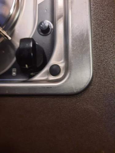

Hallo zusammen. Mein Kochfeld mit Spüle hat 8 Auflagepuffer zwischen den Glasplatten und dem Edelstahl. Diese Puffer gehen immer beim Reinigen raus. Wären sie kleiner würden sie im Abfluss verschwinden. Da sie recht teuer sind möchte ich sie nicht verlieren. Nun meine Frage, wie werden Sie richtig befestigt das sie nicht immer abgehen.

Überhaupt nicht. Sind nur eingesteckt und lösen sich beim saubermachen. Ist bei mir auch so. Eventuell einkleben könnte gehen.
Auf jeden Fall einkleben. Würde mich so auch nerven.
Ja, nur Edelstahl und Gummi ist keine besonders gut Paarung zum kleben.

So kann man da einfach besser reinigen und die Gumminupsis auch einfacher austauschen. Alternativ besorgst du dir welche die straffer sitzen. Musst dann aber aufpassen, dass der Glasdeckel wieder so sitzt wie jetzt und nicht irgendwie einseitig oder punktuell Druck bekommst, wenn was drauf steht. Sonst geht's vllt. putt.
Vielleicht wäre die bessere Lösung , auf der Glasplatte Unterseite Puffer oder ähnliches mit doppelseitigen Klebepads zu befestigen? Die lassen sich zur Not anstandslos entfernen , wenn es sich nicht bewährt.

Kleben habe ich schon probiert, hält nicht.
Gehe zu einem Kfz-Scheibenservice und lass dir dort etwas von dem schwarzen Primer geben. Der hält super auf Edelstahl und somit hast du eine gute Basis für andere Gummi-Klebstoffe, wie Sekundenkleber.

Du sollst es ja nicht auf den Edelstahl kleben. Würde dich beim reinigen des Kochfeldes stören. Ich dachte an die Unterseite der Glasabdeckung.

Wir haben diese Teile mit "Klebe-Knete" befestigt:
https://amzn.eu/d/4PZVzKr
Einfach anzubringen und wieder zu entfernen, nach 2-3x Abnehmen lässt die Klebekraft nach, d.h dann nimmt man einfach neue Knete.

Mit der Knete wäre auch eine gute Lösung. Danke
Moin ! Die Idee mit dem Primer ist zwar richtig (dann mit einem Tropfen MSP-Kleber fixieren , hält ewig) , aber die Anderen , die empfehlen , sie nicht festzukleben haben auch recht ! Wenn man reinigen muss , ist es besser , wenn man sie abmachen kann ! Soooo teuer sind die Nupsis doch auch wieder nicht , dass man sich nicht ein paar -in Reserve- hinlegen kann !? Oder ??? Gruß , joeleo
