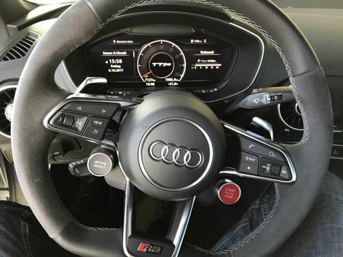

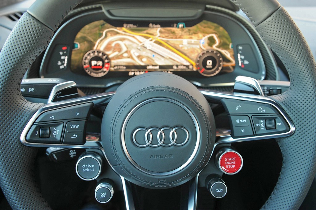

Hallo, auf diesem Bild sieht man das Lenkrad eines R8. In der unteren Hälfte sind im Lenkrad Knöpfe verbaut ("Drive Select", "Start Stop"). Kann man diese bei einem TT nachrüsten? Hat jemand eine Idee?
http://www.autosmotor.de/.../2015-Audi-R8-Lenkrad.jpg
Die Lenkräder sehen sich schon sehr ähnlich, oder? Hat jemand Teilenummern oder weiterführende Informationen?
Danke!
44 Antworten
Interessiert mich auch brennend. Habe schon die Schaltwippen vom R8 Lenkrad verbauen lassen, war wohl nicht so einfach. Die Taster für "Start/Stop" und "Drive Select" anbauen geht bestimmt, aber ob man sie anschließen und die Funktion zum laufen bekommt? Es gibt zwei Tastersets 4S0951523D oder 4S0951523E. Kosten beide jeweils 176,00 netto. Eins davon müsste 2 Tasten haben ("Start/Stop" und "Drive Select") und eins wie auf dem Bild von nanormorg 4 Tasten ("Start/Stop", "Drive Select", "Performance-Modus" und "Abgasklappensteuerung". Welche Teilenummer 2 und welche 4 Tasten hat konnte man mir nicht beantworten.
Der neue TTRS soll das doch so bekommen, da würde ich nicht mit R8 Teilen experimentieren
Leider gibt es noch keine Teilenummer des Lenkrades vom neuen TT RS, da er noch nicht gelistet ist.
Würde aber erst einmal abwarten, bis man da was findet, denn lange kann es ja nicht mehr dauern.

Danke für Info, ich hatte drei Tage den R8 V10 plus fahren dürfen, der hatte je 2 pro Seite.
Dass es das auch mit einem pro Seite gibt wusste ich nicht. DANKE!

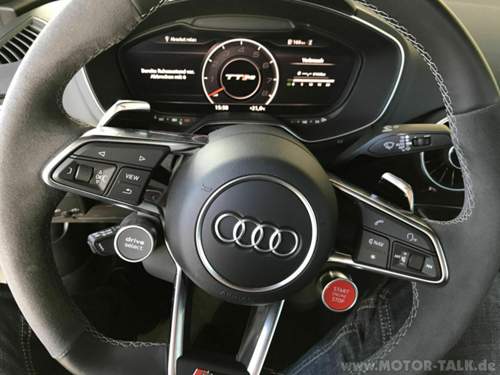

Könnte ja auch sein, dass das Lenkrad mit 4 Knöpfen kommt und man es nur noch nicht gesehen hat?!
R8
Tt-rs

Das mit dem Alcantara beim RS gefällt mir auch sehr gut! Bin am überlegen ob ich über Audi exclusive oder beim Sattler vor Ort das komplette Lenkrad mit Alcantara machen lasse. Quasi wie beim RS3 Clubsport Conzept, siehe Bild.
