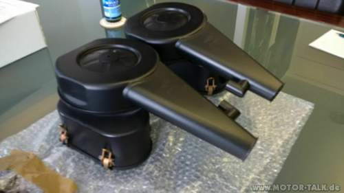

Moin,
Habt Ihr schon mal gesehen, dass die Knecht LuFi-Gehäuse vom Porsche 912 an einem Typ4 im Käfer montiert waren?
Dabei meine ich nicht die Drahtfilter sondern die Gehäuse wie im Bild, die als Ansauggeräuschdämpfer auf den Solex 40PII geschraubt werden.
Kann mir jemand Tipps dazu geben?

Besorgt habe ich ein perfektes Paar in der Bucht. Top aufgearbeitet, bis auf eine kleine Beule im Schnorchel wie neu aus dem Laden. Es sind die Beiden auf dem Bild in Post 1.

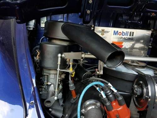

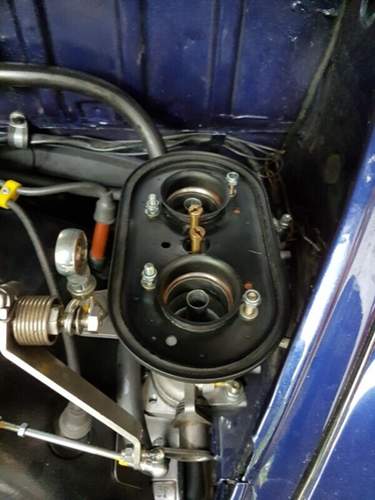

In den letzten Tagen habe ich ein wenig Zeit gefunden die Knechte in die Kammer zu sperren ;)
Weil die Grundplatten für 40er Solex passend waren, mußten diese leider für die Weber angepasst werden. "Leider" weil es mir immer schwer fällt, originale Teile aus 1967 mechanisch zu bearbeiten.
Als ich dann die Platten zur Aufnahme des GasGestänges und die Grundplatte angepasst hatte, war die Montage kein Thema mehr. Aber die anschließende Montage der Luftfiltergehäuse sollte sich als schwierig erweisen!

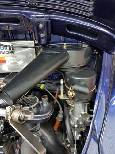

Das Problem ist ganz einfach, dass kein Platz vorhanden ist und der Motor wegen des Gebläses ein Crossbar-Gasgestänge braucht. Ich habe den Verdacht, dass der rechte LuFi anschlägt, aber bevor ich da anfange Änderungen am Blech durchzuführen, will ich den Motor laufen haben und das Ergebnis ausprobieren.

Dritte Baustelle:
Der Spannhebel am rechten LuFi-Gehäuse lässt sich nicht nutzen, weil die Karosse zu nah dran ist.
Hat jemand einen Lösungsvorschlag?

So, die Spule habe ich nach oben versetzt und eine erste Probefahrt ohne Filterelemente gemacht.
Klingt deutlich besser! Der Hubschrauber ist nun endlich aus dem Motorraum abgeflogen und es ist ein auf Dauer weniger nervtötender Sound.
Morgen bekomme ich die Filterelemente und mal sehen wie sich der Motor dann anhört und wie es mit der Leistung
des Motors dann aussieht.
Vor dem Umbau drehte er im 4. willig aber schon angestrengt über 5000U/min. Ob er das mit den Filtern noch packt bezweifel ich ja ein bißchen.
Er geht weiterhin über 5000 U/min.
So bei ca. 5200 U/min bzw. 163km/h (GPS) ist Schluß - früher lief er noch schneller - aber dafür unglaublich laut!
