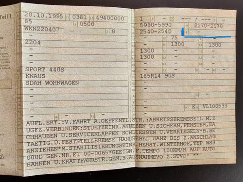

Ich grüße Euch,
da wir uns entschlossen haben unseren Wohnwagen zu verkaufen :(
Habe ich nun zum ersten Mal richtig in den Fahrzeugschein geschaut. :cool:
Dabei habe ich gesehen, dass unter dem Buchstaben G für das Leergewicht kein Eintrag ist.
Es ist nur ein Strich - mehr nicht. :confused:
Da ich nicht weiß, ob das normal ist, stelle ich hier die Frage wie es bei Euch ist.
Bild anbei.

Keines hineinzuschreiben oder einen Bereich... das ist völlig korrekt. Hauptsache, das ZGG ist nicht überschritten.
Wenn du Minimalzubehör hineinräumst, ändert sich schon den Gewicht und es ist zum Teil diskutabel, ob es zur Basisaustattung gehört , oder nicht (Batterie, Reserverad, TV- Sat - Anlage)
Insofern wird es meist nicht angegeben...
Gruß Peter
Genau, bei mir stand auch beim letzten Wohnwagen nichts drin.

…dann hast Du ein sehr geringes Leergewicht. Herzlichen Glückwunsch ;)
Dein Wohnwagen ist von 1995.
Damals gab es noch die alten Fahrzeugscheine und nicht die heutigen Zulassungsbescheinigungen.
In den alten Fahrzeugscheinen wurde bei Wohnwagen im Feld-Nr.: 14 kein Leergewicht eingetragen, also war dort ein Strich.
Dein Fahrzeug hat irgendwann mal eine Zulassungsbescheinigung erhalten.
Dabei wurden die Angaben aus dem Fahrzeugschein bzw. dem Fahrzeugbrief übernommen.
Großteils stimmt das Leergewicht eh schon nicht mal mit dem tatsächlichen Gewicht bei Auslieferung überein. Oft handelt es sich dabei nur um das wenig aussagekräftige Gewicht des Basismodells. Bestellt man zusätzliche Ausstattungsmerkmale, wie z.B. eine Therme, so gehen diese i.d.R. bereits von der vorher möglichen Zuladung ab. Dies wird aber nicht in den Zulassungspapieren berücksichtigt.
Kein Eintrag oder "von - bis", also variable Einträge, sind daher durchaus gängige Praxis. Mein Kofferanhänger hat in der ZB sogar eine variable Höhenangabe: 2060-2380cm
Ich habe das tatsächliche Leergewicht meiner Anhänger bislang noch immer auf einer geeichten Waage bestimmen lassen. Damit bin ich auf der sicheren Seite, was die tatsächlich mögliche Zuladung angeht. Bei uns in der Region geht das z.B. auf der Waage einer Kiesgrube, einer Molkerei oder bei der BayWa. Das Wiegen hat mich zuletzt mit ausgedrucktem Wiegeprotokoll um die 10€ gekostet
Den Aussagen ist nichts hinzuzufügen !
