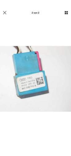

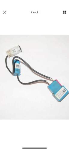

Bei meinem A6 habe ich folgendes Problem.
Wenn ich über Bluetooth telefoniere hört die gegnerische Seite nur heftiges knattern rauschen usw.
Meine Stimme kommt garnicht an.
Ich habe jetzt bei ebay das Mikro mit der passenden TN bestellt und eingebaut leider das gleiche Fehlerbild.
Bin mir aber nicht sicher ob das gekaufte Mikro überhaupt O.K ist, laut verkäufer ja aber Zustand spricht nicht dafür.
Überlege mir ob ich ein neues Mikrofon kaufen soll.
Als Zusatz: Die Sprachsteuerung funktioniert einwandfrei nur telefonieren geht nicht.
Es ist im Dachhimmel kein Kabel abgeknickt.
Wenn ich das Mikrofon während des Telefonats über das Lenkrad ausschalte ist stille, aber wenn ich den Stecker vom Mikro abziehe, dann ist immer noch das knattern da.
Weiss den jemand welches von den beiden Mikros zum telefonieren ist?
Blau oder weiss?
Hat schonmal jemand das gleiche Problem gehabt?
Oder jemand im Umkreis Gelsenkirchen hier dessen Mikro ich kurz anstecken kann?
Wäre über jeden Rat dankbar.

Hab mal die Mikros untereinander ausgetauscht bzw. Umgepinnt keine Besserung.
Ich weiss leider nicht mehr weiter.

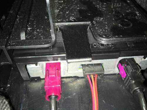

Scheint ja nicht das Mikro zu sein. Wie sieht es mit dem Smartphone aus über dem das Gespräch aufgebaut wird. Wird es in der Armauflage genutzt?
Welche Netztechnologie wird für die Telefonie genutzt, 2G, 3G oder 4G/LTE (VoLTE)?
Wenn 4G/LTE (VoLTE) genutzt wird, verstärkt der verbaute Compenser das Signal im A6 4G VFL nicht (nur 2G, 3G) und es kann zu diesen Geräuschen kommen. Erst der Compenser mit der TN: 4N0035456 verstärkt auch das LTE Signal.

Wenn der Compenser defekt wäre, würde man es Anhand VCDS sehen Bzw. Kann man diesen überprüfen?
Könnte ich meinen Compenser denn einfach gegen den neuen austauschen?
Themenstarteram 22. Juli 2019 um 20:58
Könntest du mir denn auch bitte sagen wo der compenser genau verbaut ist?
Werde am Samstag für einen Monat wegfahren würde es gerne vorher erledigen.
Der Compenser sitzt hinten rechte Seite.
Klappe öffnen und dann die schwarze Box mit den beiden Anschlüssen für die Antenne und dem Stromanschluss in der Mitte, kann man nicht übersehen.
Den Compenser kannst du 1 zu 1 tauschen, einfach aus der Plastikhülle nehmen neuen einsetzen, fertig. Der Compenser lässt sich nicht auslesen. Der verstärkt den Leitungsverlust von der Handyablage bzw. Phonebox hin zur Antenne, mehr macht das Teil nicht. Wenn du den Compenser tauschen möchtest unbedingt darauf achten das es die LTE-MBC-EU Version ist. Nur das Teil unterstützt die in Europa gängigen LTE Bänder.
