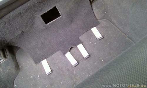

Die unter dem Sitz. Hinten unten am Sitz ist doch so eine "Teppichverkleidung", und diese wird von Gummibändern, die unter dem Sitz eingehakt sind, gespannt.
Am Ende der Gummibänder sind halt so Haken und diese haben bei mir geknarzt.
Ich habe sie jetzt einfach woanders am Sitzgestell festgehakt und seitdem knarzt auch nichts mehr.
Kai
Meinst du diese hier?

Themenstarteram 17. Mai 2010 um 15:00
Ja, genau die.

Konnte ich erst gar nicht glauben aber das Knarzen ist um ca 80% verschwunden. Leicht kann ich es noch hören aber deutlich weniger wie vorher. Menno und das nur wegen diesen 4 blöden Teilen???? Sachen gibts...... Tausend Dank..
Themenstarteram 18. Mai 2010 um 7:30
Ja, ist schon spannend. Wäre ich auch nicht drauf gekommen, wenn ich die Teile nicht beim Umbau abgemacht hätte und das Knarzen anschließend bei mir weg war.
