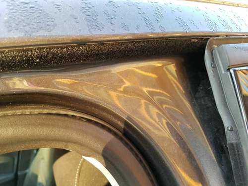

Ich hatte das Problem ebenfalls. Bei mir wurden zusätzliche Streifen im Türrahmen aufgeklebt und die Dichtungen gereinigt. Jetzt ist wieder Ruhe.

Hallo. Wie sieht das denn aus mit den Streifen? Ist ja beim reinigen bestimmt nicht toll. War ja so nie vorgesehen....! Kannst du da mal bitte ein Bild schicken? Danke
Anbei ein Foto von dem Streifen der montiert wurde.
Sehe ich gar nicht
Ich würde mal raten, das es der rau aussehende Bereich ist.
Bei mir wurden auch erst Streifen geklebt. Sahen aber anders aus, so wie dickes Tesafilm. Später wurden die Dichtungen getauscht seit dem ist (fast) Ruhe.

Ich habe die beflockten Gummidichtungen erneuert, danach waren die Geräusche weg.
