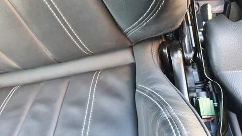

Habe ihn im März 22 mit 1750km bekommen und nach ein paar Wochen fing der Fahrersitz an zu quietschen bei Lastwechsel. Am Anfang hat es außer mir niemand gehört, aber es wurde immer heftiger. Das Geräusch kam von der Stelle links außen zwischen Sitzfläche und Sitzlehne. Der Vertragshändler hat alles mit Silikon gefettet, aber das Geräusch kam nach einer Woche wieder. Dann hat er das gesamte Areal mit Filz ausgekleidet und es ist bislang wirklich weg.

@MJL85 schrieb am 1. Mai 2023 um 09:07:47 Uhr:
Habe ihn im März 22 mit 1750km bekommen und nach ein paar Wochen fing bei Lastwechseln der Fahrersitz an zu quietschen. Das Geräusch kam von der Stelle links außen zwischen Sitzfläche und Sitzlehne. Der Vertragshändler hat alles mit Silikon gefettet, aber das Geräusch kam nach einer Woche wieder. Dann hat er das gesamte Areal mit Filz ausgekleidet und es ist bislang wirklich weg.
Meinst Du diesen Bereich wie im Foto?

Ja, das ist der Bereich. Seit der Filzbeklebung tritt das Geräusch nicht mehr auf.

Das Knarzen der Sitze bei Lastwechsel ist wiedergekommen. Sie haben bei einer Probefahrt rausgefunden, dass ein Defekt am Stellmotor der Lendenwirbelstütze vorlag, welcher nun ersetzt wurde.
