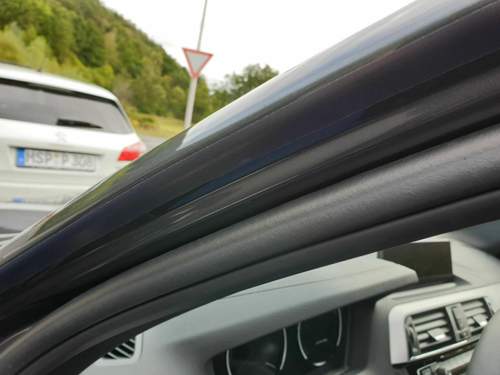

Dazu gibt es eine PUMA, war selber betroffen. Wurde heute gemacht.
Wurde das Band an den Fahrzeugrahmen geklebt und mit Glycerin eingerieben und jetzt ist Ruhe.
Mal sehen wie lange.
Ps: Es war ein Neuwagen.
@heizer16v schrieb am 11. September 2019 um 22:07:46 Uhr:

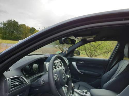

Und sieht man das? Oder ist es optisch unauffällig? Mich würden Bilder dazu interessieren
Ich stelle heute Nachmittag mal ein Bild ein.
Farblich ist der Streifen wie der Lack, aber so ein "Genauer" wie ich, sieht es natürlich sofort..aber das knarzen störte mich dann doch mehr.
Also bis später.

habe morgen einen termin zum service. Frage direkt mal nach der puma. Bei mir knarzt es auch.
Eins kann ich sagen:
Mein Auto war und ist neu. Keine 1000km
Hat nicht geknarzt.
Problem war, das die Türdichtung vom Werk nicht richtig saß.
Ergo zum Freundlichen und der hat eine neue Dichtung verbaut. Seit dem knarzte es. Vll. war die Dichtung ab Werk eine andere/verbesserte?! Und die neu verbaute eine ältere?! Hat mich natürlich alles richtig genervt.
Und anbei die Bilder
