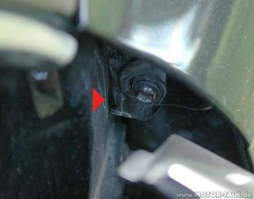

Am Wochenende erhielt ich von einem Mitlesenden eine private Nachricht. Er meint, dass das Knacken von dem Metallwinkel verursacht wird, der oberhalb des oberen Türscharniers den Kotflügel festhält. Man solle mit einem Hammer und einem kleinen Keil ein wenig in den Spalt hauen, den ich in beiliegendem Foto mit einem roten Pfeil markiert habe. Dann sei die Punktschweißung etwas entlastet und das Knacken tritt nicht mehr auf. Falls sich danach das Spaltmaß verändert haben sollte, könne man das an der ebenfalls abgebildeten Torxschraube korrigieren. Zum Schluss soll die Arbeitsstelle mit Sprühwachs oder Hohlraumspray versiegelt werden, so der stille Mitleser, der sein Wissen aus irgendwelchen Gründen nicht mit der Allgemeinheit teilen möchte.
Nun die Frage: Kann das jemand bestätigen?
Matthias
Das soll der Übeltäter sein...

Vergesst die A-Säule. Das Knacken kommt bei mir eindeutig vom punktgeschweißten Winkel oberhalb des oberen Türscharniers, wie von Matthias (@Pianist28) oben beschrieben!
Es ist in einer Minute zu beheben...
Georg
NEIN! Es ist in 20 Sekunden zu beheben, länger hat es nicht gedauert. Gestern hat mein freier Werkstattmeister das gemacht und das Knacken ist weg. Zwei Jahre nach der Ursache geforscht, dann hier einen anonymen Tipp bekommen und dann nur Sekunden zur Umsetzung gebraucht... Warum kann Audi sowas nicht?
Matthias

Erst mal von mir eine Lagemeldung: Das, was ich oben geschrieben habe, brachte eine Verbesserung bzw. Veränderung, aber keine abschließende Lösung. Aber es zeigte zumindest, dass ich auf der richtigen Spur war. Neulich habe ich meinen Werkstattmeister gebeten, den Kotflügel abzunehmen und diesen besagten Winkel insgesamt besser anzuschweißen. Das hat er getan, und nun ist endgültig Ruhe. Das war also ein echter Produktionsfehler.
Folglich empfehle ich Dir dasselbe. Der Kotflügel muss ab, dann kommt man da ran, und wenn dieses Teil dann ordentlich fixiert wird, dürfte sich auch bei Dir das Knacken erledigt haben.
