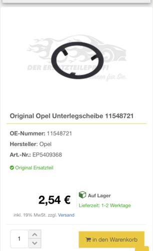

Antriebswelle werde ich morgen raus machen und da so eine Unterlegscheibe dran machen, bei Opel ist es wohl eine krankheit, die älteren Modelle haben so was wohl nicht laut Opel heute. Der Service men meinte auch soll die Unterleg scheibe dran machen und das Knacken geht wohl vorbei, da ich alles nach geguckt habe. Die ganzen Querlenker usw ist alles in Ordnung
Scheibe
