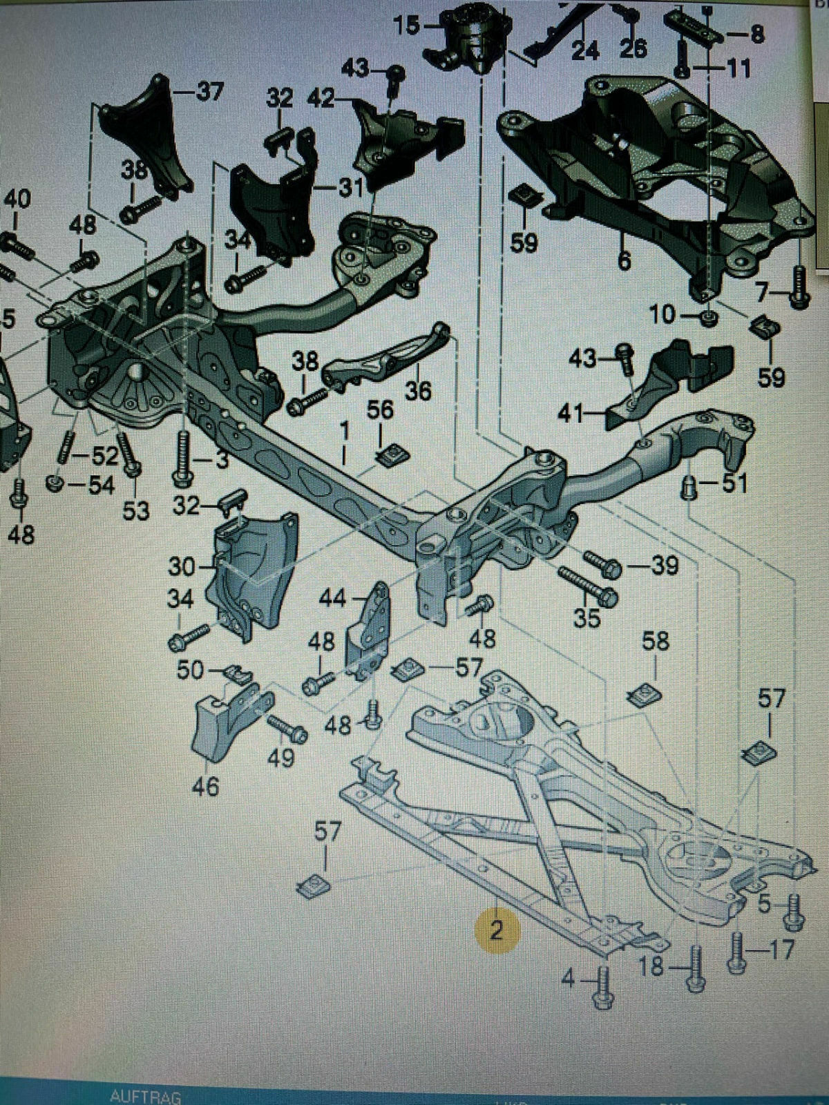

Hallo
Hab ne Frage unzwar bei meinem A8 d4 knackt es von der vorderachse auf der Beifahrer Seite von ich bei stehen oder kriechen einlenken. Querlenker wurden alle getauscht.Das knacken war schon vor der Montage da. Könnte es vielleicht von den Domlagern kommen. Ich weiß nichtmal ob er Domlagern hat wegen der Luftfederung oder kann es am Radlager liegen?
Könntet ihr mir da Tipps geben und Helfen?
Mit freundlichen Grüßen
34 Antworten
Zu der Thema gibts genug Material wenn du Onkel Google fragst! Der A8 hat keine Domlagern. Das knacken kommt von dem Strebenkreuz für Aggregateträger bzw. von dem Aggregateträger, das ist Krankheit 4h, 4g
Themenstarteram 7. Januar 2021 um 12:59
@as84h schrieb am 7. Januar 2021 um 13:18:14 Uhr:
Danke für die Antwort
Welchen Zweck erfüllt das Strebenkreuz und wo ist es im Fahrzeug?
Wie soll dass das Knacken auslösen?
Das Knacken fing bei mir ganz langsam und leise an, Zeitraum ca. 1/4 Jahr. Es waren die unteren Führungslenker incl. Traggelenk. Wurden getauscht und dann war Ruhe.
Könne sie schreiben wo ist genau die Aggregateträger
@ty66 schrieb am 7. Januar 2021 um 16:29:29 Uhr:
@Ilkay123 schrieb am 26. Januar 2021 um 22:07:54 Uhr:
Auf dem Bild von mir oben
Von Audi gibt es eine Produktinformation Vorgangs Nr. 2012542/16
Wo Helle klick und Klack Geräusche beim Rangieren/ Parken beschrieben werden.
Maßnahme wäre Radlagerpassungen mit Optimolpaste einzustreichen.
