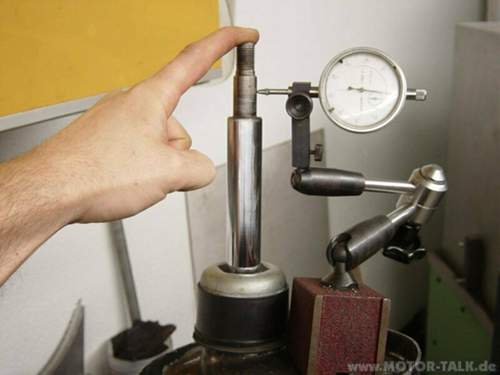

Was mir noch einfällt
-> die Mutter die den Stoßdämpfer in die Achsschenkel Hülse zieht...
-> Der dämpfer selbst ist verschlissen , und hat Spiel als Stange zur Außenhülse der Patrone
( wie bei meinen war das ~ 1mm Spiel ) Bild
Das alles hat aber nix mit Nässe zu tun...

Stoßdämpfer sinds mit Sicherheit nicht. Gut bei mir ist das knacken nicht nur bei Feuchtigkeit... das hat damit nichts zu tun.
