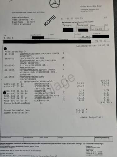

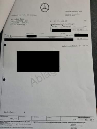

Also 1000€ sind auf alle Fälle völlig übertrieben. Ich hatte dieses Problem mit dem Poltern und Knacken auch und dachte es aussitzen zu können. Letztlich kam der Wagen damit dieses Jahr nicht mehr durch die HU. Somit musste es repariert werden und die Kosten dafür beliefen sich auf rund 633€. Das ist auch noch viel Geld, wenn man bedenkt, dass das betroffenen Bauteil nur rund 56€ kostet. Aber es muss halt das Lenkgetrieb raus und die Spur muss auch neu vermessen werden.
Ein Kulanzantrag wurde übrigens bei meinem Wagen auch abgelehnt. Zum Glück hat es die MB 100 übernommen, daher ist die Rechnung, auf den Fotos, auch an die Mercedes-Benz Versicherung in Freiburg ausgestellt.
Rechnung1
Rechnung2

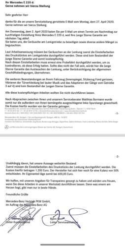

nach intensiven Wochen mit Diskussionen und Meinungsverschiedenheiten und falschen Informationen, habe ich nun ein neues Druckstück verbaut bekommen und habe lediglich 16,55 € Bei einem Arbeitsaufwand von 62 AW’s anteilig dazu beisteuern müssen. An meinem Fall war ein Vertragspartner in Berlin dran, der sich der Sache nie wirklich angenommen hat, weder das Fahrzeug probe gefahren ist noch eine Problemlösung herbei geführt hat. Aufgrund meiner Unzufriedenheit wechselte ich wie in diesem Forum mir als Ratschlag mitgegeben, die Werkstatt und die Niederlassung die als Flagship in Berlin bekannt ist, startete eine Kulanz anfrage da mein Fahrzeug außerhalb der Herstellergarantie war. Ich müsste 1200 € beziehungsweise 600 € Eigenanteil beisteuern für die Einstell arbeiten. Daraufhin konfrontierte ich die Werkstatt den Leiter den Serviceleiter, Maastricht also den Kundendienst und auch schon vor dem reklamieren in der letzt genannten Werkstatt, da das Problem seit 30- 40.000 km besteht und zu dem Zeitpunkt mein Fahrzeug die 100.000 km nicht überschritten hatte und somit kein 20% selbstanteil anfallen würde. Ein Glück habe ich im April die Junge Sterne Garantie verlängert und hatte das Glück in einer kompetenten Werkstatt zu sein beziehungsweise Niederlassung, die den Schritt mit den Einstell arbeiten umgehen wenn das Geräusch so markant ist das man nur noch austauschen kann. Ich persönlich finde, dass man den Schritt mit dem Einstellen überspringen sollte und direkt das Druck Stück tauscht. Ich bin weder ein Meister noch Mechaniker oder Ingenieur dass ich das beurteilen kann. Es wäre eine kundenfreundliche Lösung, um mir die ganze Fahrerei zum Service , telefonieren/ Email zu ersparen. Ich werde nun die Rechnung mit den geringen Kosten Anteil in Höhe von 16 € an die erste Werkstatt weiterleiten bei der das Geräusch reklamiert wurde da zu dem Zeitpunkt das Fahrzeug die 100.000 km nicht überschritten hatte aber man sich dem Problem nicht annahm. Der Hintergrund ist, falls in meinem Fall das Geräusch erneut auftritt erhalte ich ein neues Lenkgetriebe und der Eigenanteil läge bei 500-1000 €.
Und wenn ich schon so detailliert aufliste, ich war zwischenzeitlich nach dem Vertragspartner und der Niederlassung in einer weiteren Niederlassung in Berlin vorstellig und da hat der Teammeister das Geräusch raus gehört, allerdings war er der Auffassung dass es noch deutlicher sein müsste. Anschließend war ich in einer weiteren Niederlassung und der Herr vor Ort gab mir den Tipp,die Die Kulanz Entscheidung zu hinterfragen, ob sie nur systemtechnisch entschieden wurde oder auch individuell vom Sachbearbeiter.
Zusammenfassend: ich empfehle euch, alle die das selbe Problem haben und außerhalb der Herstellergarantie sind und höchstens Kulanz bzw. Junge Sterne Garantie Besitzer sind, sucht euch eine Werkstatt bzw. Niederlassung die sich der Angelegenheit mit Mühe und Sorgfalt annehmen, sonst läuft es schnell darauf hinaus Kosten in Höhe von 600 -1200€ oder noch höher zu tragen.
Ich hatte für mich persönlich mit Mercedes abgeschlossen (nach wirklich 15 E-Mails, 25 sehr langen Telefonaten und den ständigen besuchen bei den NL), jedoch gibt es noch Kollegen die sich bemühen. Sicherlich will jede Werkstatt so eine intensive Arbeit annehmen, um Geld zu verdienen.
VIEL GLÜCK.

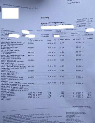

Hallo Friends,
ich habe 182.000 km runter und hatte bei 100.000 km das Druckstück nach langem hin und her für 16€ Selbstbeteiligung am Material getauscht bekommen.
Seit ca. 2000 km höre ich wieder dieses knacken beim Linkseinschlag und bei einer Überfahrt in eine Einfahrt (Bordsteinrampe).
Dramatisch wird es, wenn der w213 über eine Pflastersteinstraße bewegt wird. Im Vergleich zu anderen w213 Besitzern hatte ich bis 100.000 km Ruhe und dann nochmal 80.000 km. Ein Premiumfahrzeug sollte diesen Mangel nicht aufweisen.
Jetzt muss ich einen MB Partner aufsuchen. Leider hat die Niederlassung in Kreuzberg dicht gemacht. 2020 hatte ich das Problem bei diversen Niederlassungen in Berlin sowie Vertragspartnern reklamiert, jedoch haben sich alle dumm gestellt. Ja… Diagnosekosten 250€ oder nein wir hören das Problem nicht raus.
Der Serviceberater in Berlin Kreuzberg konnte das Problem schnell orten. Die NL war bekannt für die Wartung und den Service für w213 Taxen u.a. in Berlin.

Anbei die Rechnung von 2020 zu dem o.g. Problem sowie weitere Anhänge.
Könnt ihr mir eure Niederlassungen oder Vertragspartner bekannt geben, wo es problemlos ein zweites Mal außerhalb der Garantie auf Kulanz getauscht wurde ?
Rechnung Druckstück 2020

Stellungnahme von der unfähigen Niederlassung am Salzufer Berlin.
Wie bereits im Beitrag gepostet, die komplette Übernahme der Kosten bis auf das Druckstück in Höhe von 16€ durch die Niederlassung Mercedes Benz Kreuzberg.
Wenn man selbst nicht Druck beim Kundenservice in Maastricht ausübt, zahlt man statt 16€ Eigenanteil unglaubliche 600-1200€.
