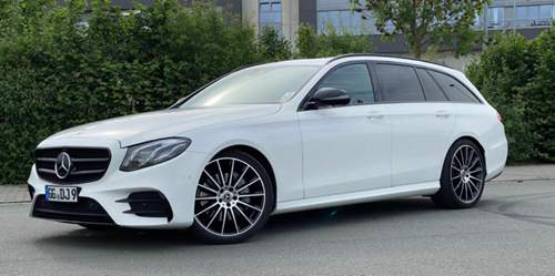

@splashbiturbo schrieb am 26. Juni 2021 um 15:47:31 Uhr:
Hat jemand von euch Distanzscheiben dran?
Ja ich, 26mm pro Achse mit 20 Zoll Räder…
Ui ok. Amg fahrwerk mit Tieferlegung? Hast ein bild?
@splashbiturbo schrieb am 29. Juni 2021 um 16:53:19 Uhr:
Ja, korrekt, mit -15mm ab Werk
hier findest Du mehrer Bilder:
https://www.motor-talk.de/.../mercedes-e-klasse-s213#post58563776
@Der Vectra schrieb am 29. Juni 2021 um 17:33:07 Uhr:
Vielen Dank.
Sieht gut aus. 🙂
