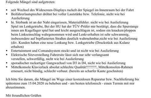

Es handelt sich bei meinem W213 um einen E220 d Avantgarde BJ 08/2016. Mit 41.000 km als junge Sterne gekauft und derzeit bin ich bei 98500 Km. Morgen läuft die junge Sterne Garantie ab (bis 03.04.2020 Verlängerung möglich). Ich habe aktuell die Sommerreifen in 20 Zoll (Runflats) aufgezogen.
Im Feb. 20 hatte ich meinen Service B3, im März 20 die HU. Ich bin während meines Termins aus dem Wartebereich eigenständig zur Hebebühne raus und damit ich o.g. Geräusche/Probleme dem Prüfer schildere. 3-4 x auf dem Gelände probiert links einzuschlagen, Rampe von der Bühne hoch und runter. Laut TÜV-Prüfer hat die Spurstange innen am Kugelgelenk etwas spiel (er meinte das liegt am Kugellager). Er konnte es nicht verständlich kommunizieren. Er meinte, dass ist nichts sicherheitsrelevantes und normal bei der Laufleistung. Vor dem Service hat der Serviceberater mir empfohlen, dass für ca. 150,00€ zu prüfen und evtl. zu befunden. Habe ich Abstand von genommen, da der VP des Öfteren sinnlos Geld verschlungen hat.
Soll ich den „Mangel“ heute reklamieren? Ich bin bereit jede MB Niederlassung/VP in Berlin anzufahren. Soll ich die junge Sterne für 599,00 € verlängern ? Ich steh total auf dem Schlauch.
Ich hatte im Januar 2019 auf der A9 eine Kollision mit einem LKW reifen (Karkasse). Komplette Stoßstange weggebrochen. Einschlag vorne rechts. Laut Gutachter und Achsvermessung hat die Achse nichts abbekommen. Erneut eine Achsvermessungen Mitte 2019 durchgeführt, minimal Spur eingestellt. Trotzdem sind meine hinteren Winterreifen innenprofil komplett abgefahren und an den Innenpflanken sind Risse.
Sollte eine Instandsetzung und mehrmalige Nachbesserung fehlschlagen, sehe ich bei einer Rückabwicklung schwarz. Nach krassen Frontschaden wie oben beschrieben und leichten Heckschaden, habe ich dem W213 Avantgarde eine AMG-Line verpasst. Sogar teilweise AMG Motorhaube mit den Domes sowie E63 Blenden (Geschmackssache ;-) ).
Ich habe diverse Kleinigkeiten per Mail beanstandet (s. Anhang), doch bezweifle ich eine schnelle Rückmeldung zu erhalten. Daher die Idee, selbst tätig zu werden und aktiv auf den Service zugehen. Evtl. vorher zum TÜV oder ähnliches ?

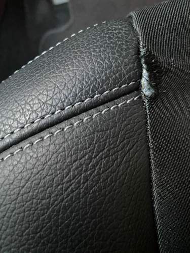

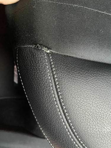

Reklamation
Riss 1
Riss 2 Rückbank

Ich habe heute früh eine Rundmail an alle Serviceleiter in Berlin geschickt "cc" und meine Mängelliste einschließlich mit dem Geräusch vom Lenkgetriebe.Der Service Leiter Berlin hat mir per Mail geantwortet und dann kam direkt auch ein Anruf von dem Service Leiter der entsprechenden NL. Kurzfristiger Termin heute noch. Zu meiner Überraschung sehr positiv. Vorort hat der Servicemitarbeiter meine Mängel versucht bestmöglich zu reproduzieren. Was mich extrem nervt, dass alles befundet werden muss.Klar hat die Werkstatt auch die Ausgaben, allerdings ist MB in jüngerer Vergangenheit viel kulanter verfahren. Ich werde künftig nur noch Neu-/Vorführ- oder Jahreswagen anschaffen/leasen hinsichtlich d. Werksgarantie die wirklich alles abdeckt.
In meinem Fall hatte ich nach langem hin und her doch noch Glück.Wobei eig.die Reparatur zwecks Geräusch am Lenkgetriebe (gesichtet durch einen anderen MB VP)abgelehnt wurde. Nun habe ich am letzten Tag meiner junge Sterne Garantie und meiner eindringlichen Bitte beim Service sich mit dem Support vom Junge Sterne Team auseinandersetzen erwirkt,dass die Spurstange getauscht wird.Evtl.ist diese ausgeschlagen (Kugelgelenk-/lager).Hätte ich nicht darum gekämpft, wäre dieser Garantieanspruch untergegangen. Spurstange innen ist in der Junge Sterne inbegriffen,Spurstange außen Verschleiß.
Wenn nach der Instandsetzung keine Ruhe ist,dann wirklich befunden lassen. Gemäß dem Austauschprogramm "Druckstücktausch am Lenkgetriebe" zzgl.Einstellarbeiten auf eigene Kosten tragen,da diese Arbeiten bzw.Teile nicht in der JS Garantie enthalten sind.Wenn es dann weiterhin keine Ruhe gibt,Lenkgetriebe erneuern lassen, ´welches wiederum die Junge Sterne Garantie abdeckt.Absolut intransparent für einen Endverbraucher. Bei 98600 Km neue Spurstange auf Garantie,Top.

Update: Fahrzeug konnte ich nicht abholen. Kein Anruf von MB. Man musste sich selbst drum kümmern. Schlechte Erreichbarkeit. Laut Service konnten Teile nicht geliefert werden. Vor Montag wird es nichts. Abgabe war Donnerstag 13.30 Uhr. Das fehlende Teil Spurstange. Mir wurde angeboten mein Fahrzeug abzuholen, um übers Wochenende mobil zu sein. Nach kurzem hin und her haben die mir ein Ersatzwagen zur Verfügung gestellt. Zusage E t-Modell, bekommen C T-Modell. Gestern hieß es, dass der Ersatzwagen kostenpflichtig ist und man nur Taxi Gutscheine bekommt. Tag später erhält man wegen deren Verschulden MB Rent car..! Hätte man gleich so abwickeln können. Fahrerei gespart. Vor einigen Jahren war der Service viel viel besser. Naja ...ich warte 😉
p.s. ich erkläre es euch sehr umfassend, damit ihr in eurem Fall cleverer agiert. Will nicht den Eindruck erwecken, als wenn ich mich nur auskotze. Letztlich haben die sich bemüht eine Lösung zu finden.
