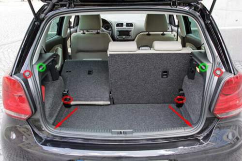

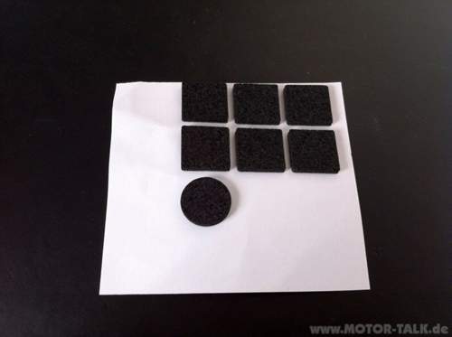

Also ich hab mir vom OBI nun vor ein paar Tagen mal diese schaumigen Klebefüße geholt (siehe erstes Bild, sind echt top gegen alles was klappert) und diese auf Verdacht im Kofferraum an die auf dem zweiten Bild rot markierten Stellen geklebt:
Zwei außen auf die Auflageflächen der an sich der Heckklappe befindenden Stopfen und vier an die Eck-Auflagepunkte des variablen Ladebodens.
Seitdem herrscht himmlische Klapperruhe! :D
Wer mag, kann auch noch zwei an die grün markierten Punkte kleben, für den Fall, dass die Heckablage auch noch klappert.
Ich weiß nicht, ob es das Geräuscht eliminiert, was hier einige meinen (vielleicht meint ja auch jeder was anderes, weils schwer zu beschreiben ist), aber meine gelegentliche Geräusche, die auf Huckelstrassen oder Kopfsteinpflaster von hinten kamen, konnte ich damit in den Griff bekommen.
