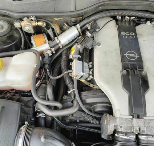

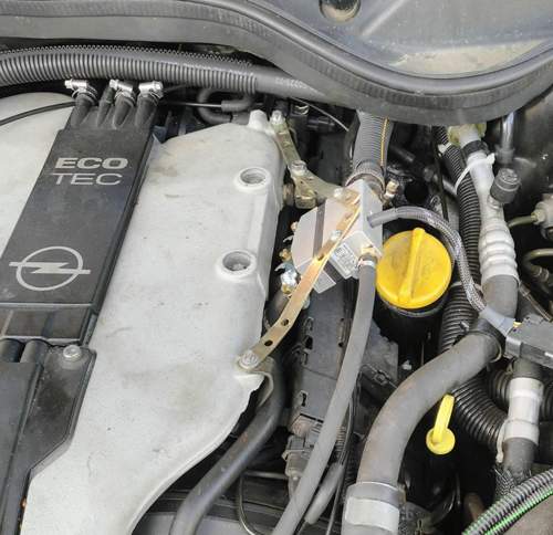

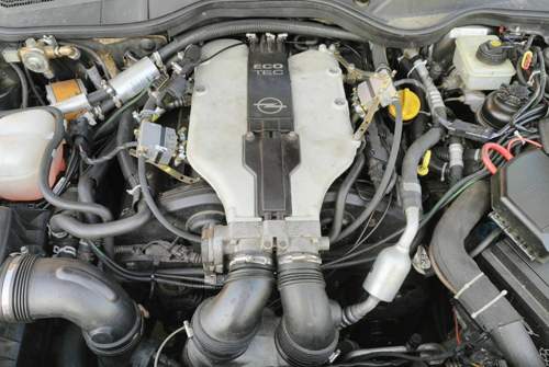

So,
habe heute die Ausgänge wegen des Druckausgleichs verbunden. Da es die 1/8" Einlassnippel für die 3xx Matrix-Rails so gut wie gar nicht gibt, also die 1/8" Valtek 30 mit 6mm Ausgang. Aufgebohrt auf Maximum (ca. 3,5mm).
Mal sehen, wie sich jetzt die Bänke zueinander verhalten, da ich ja immer leichte Abweichungen hatte.
Im Anhang ein paar Bilder der Installation.
So ganz gefällt mir das mit dem Scheuerschutz der Gas- und Wasserleitungen noch nicht, da ich ja auch noch die Standheizung dazwischen habe. Irgendwelche Ideen?
Was ich auch noch nicht so genau weiß, wie ich es machen kann, ist das Hochlegen der Gasleitung von Bank2, hinten. War bei der damaligen Eintragung ein Knackpunkt.
Ach ja, die Schraubschellen am Rail werden noch gegen Ottinger-Schellen getauscht. Mich hat es einfach genervt, dass ich zum testen zig von den Einwegschellen wegwerfen musste.
VG
1
2
3
Du hast da ziemlich viel 90° Knicke in den Leitungen. Ob das ein Problem darstellt?
Ich habe da 90° Winkel (Metall) zusammen mit den 90° Abgängen von KME genommen, da ich damit ca. 1m Schlauch pro Bank gespart habe.
Funktionieren tut es ohne Probleme. Besser als vorher, als die Leitungen noch im großen Bogen von unten kamen. Das Ansprechverhalten ist deutlich besser.
Den Schlauch für Bank 2 hätte ich auch ohne Winkel hinbekommen, aber es sollten Bank 1 und 2 vom Innendia gleich sein. Der Drucksensor war ja früher erst an Bank 2, jetzt auf Bank 1.
Wegen des Drucksensors wollte ich ja noch den Druckausgleich, da es immer leichte Abweichungen zwischen den Bänken gab. Die Bank mit Sensor hatte immer etwas längere Einspritzzeiten (war beim Wechsel der Seiten nämlich auch der Fall).
Ich könnte natürlich jetzt den Winkel für Bank wieder entfernen und den Schlauch direkt anschließen. Aber es funzt ja und ich finde das Ganze jetzt auch nicht soooo schlecht.
Einzig das mit dem Scheuerschutz finde ich optisch nicht so ideal...
VG
@mawi2006 schrieb am 20. April 2020 um 23:24:45 Uhr:
Das ist keine Venturianlage! Bei der Sequent ist das kein Problem!
Bei leistungsstarken Motoren kann viel Schlauchlänge zw Verdampfer und Filter manchmal etwas von Vorteil sein, weil da flüssiges Gas, das bei hoher Leistungsabfrage durchgeflutscht ist nachverdampfen kann.
