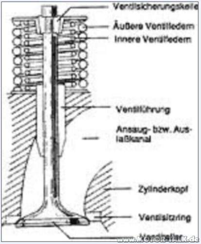

Habe mir ein Honda Accord 2.0 Sport Bj. 12-2003 gekauft, würde es gern auf Gas umrüsten, aber ich habe angst, das ich wieder so viele probleme mit dem Auto bekommen würde, darum würd ich euch gerne fragen, welche Anlage würde in frage kommen, welche anlage ist gut für mein Motor, was muss ich beim einbau der Gasanlage beachten, von Prinz hab ich damals gehört, das es viele probleme gab, vieleicht hat sich was geändert, und bei der anlage was verbessert, ich weiss jetzt nicht ob die KME anlage wieder mein auto kapuut machen wird, weil ich die erfahrung mit dem Audi A3 gemacht habe. Vieleicht lag es auch an mein A3 damals, aber kann nicht sein das der zylinderkopf 2 mal kaputt geht, und ein Hoher ölverlust habe, und drehzahl schwankungen usw, wollte denn A3 gerne länger fahre, aber hat mich oft im stich gelassen, habe gehört da Honda Accord eine gute wahl ist, und hoffe das ich damit zufrieden sein werde, ich Fahre viel stadtverkehr, meisten um die 10-13 KM, liegt es daran vieleicht? weil anders kann ich ja nicht fahren, da ich ja zu arbeit fahre.
Und wie sieht es aus mit dem Zündkerzen, welche brauche ich genau, und welche sind gut geeignet? der Gasmann, mein NGK sollen gut sein, und sind für gasanlage auch gut geeignet, wie ist eure erfahrung?
Ich hoffe ihr könnt mir da weiter helfen, und mir ein Tip geben, was ich da beim nächsten autogas einbau beachten muss.

Hondamotoren sind für den Gasbetrieb nur bedingt tauglich;
regelmäßige Ventilspielkontrolle und Ventilschutz wären ein Muss.
Ich würde ihn ohne Ventilsitzüberarbeitung nicht umbauen.

Aus welchen grund abraten? wegen der kurzstrecken, sind 10-13km kurz? fahre täglich diese strecken, ich kann ca 3 km autobahn mit einbringen, würde es reichen, wie läuft es mit flashlube, wird es automatisch ins motor gespritz, oder mus man es manual rein tuen, flahlube soll es gut sein für den motor, bei gasbetrieb, wie sieht es mit viale aus, soll ich doch auf benzin fahre, das istauf dauert ja auch teuer, habe mir ein Honda geholt, weil es angeblich gut sein soll, jetzt bin ich überfragt was ich machen soll, da ich auch viel im jahr fahr.

Vialle hat Honda meines Wissens nicht im Programm.
Einen Honda Accord habe ich auf Kundenwunsch umgerüstet um genau diese Tauglichkeit mit einer Flüssiggas einspritzenden Anlage zu prüfen.
Er hält, klar, steht ja auch unter Beobachtung .
Bisher alle 15 Th.Kilometer Ventile nachgestellt.
Die Zylinderkopfbearbeitung haben wir auf den Tag X verschoben, wenn es erforderlich wird.
Nachsorge mit Tunap, Ventilspiel stagniert.
(Allerding könnte sich auch das Ventilsitzmaterial verdichtet haben.)
Wenn aufgemacht wird wissen wir mehr.

hört sich ja nicht so überzeugen an, warum müssen die ventile eingestellt werden? und wie läuft die einstellung der ventile, und was kostet es so, habe noch nie davon gehört, das man ventile einstellen muss.
Es gibt Motoren mit "weichen" Ventilsitzringen in den Zylinderköpfen.
Ich erspare mir jetzt lange Erklärungen. (Gib das in Google ein und Du hast bis Morgen Früh zu lesen.)

Bei einer Zylinderkopfbearbeitung wird der Zylinderkopf herunter genommen , Ventile und Sitzringe entfernt und gegen geeignetere Gasfeste ersetzt.
