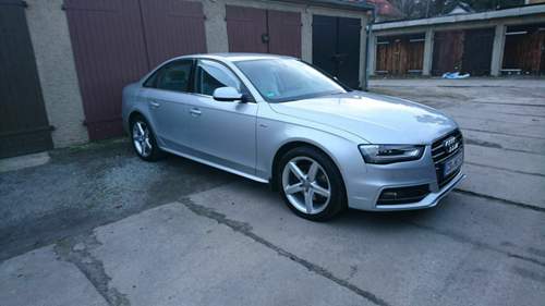

Hallo
Habe jetzt 98026 KM drauf und jetzt Bremsen vorn gewechselt.Ich fahre allerdings sehr viel Stadtverkehr
ansonsten war bisher, toi toi nichts.
