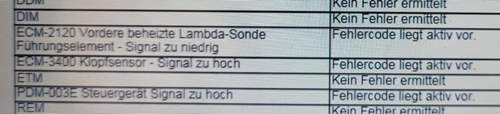

unser Langer spuckt folgende Fehler aus:
ECM-2120 Vordere beheizte Lambda-Sonde Führungselement - Signal zu niedrig
ECM-3400 Klopfsensor - signal zu hoch
Kann es sein, dass der Lambda-Sonden-Fehler eine Folge des offenbar defekten Klopfsensors ist?
Ich mag ned einfach beides tauschen, wenn evtl. nur eines kaputt ist - und der Klofsensor sitzt ja im Verbrennungsablauf eigentlich vor der Lambda-Sonde.

Sorry, hier die Details zum Auto
Benziner, 170 PS, Schaltgetriebe, EZ 11/2000
Fehlercodes

Dann tausch zunächst den Klopfsensor - wo ist das Problem?
Würde mir aber auch die Verkabelung anschauen a nicht, dass du da einen Besuch hattest…

Themenstarteram 6. September 2023 um 11:41
Hawedieehre in die Runde,
war kein Folgefehler - Klopfsensor und dann Lamdasonde getauscht, jetzt passt wieder alles.
