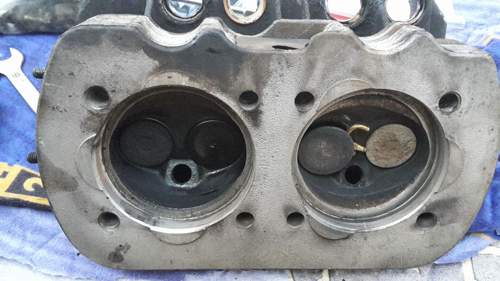

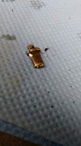

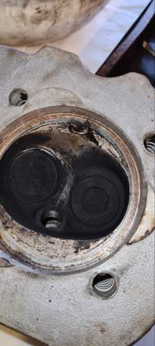

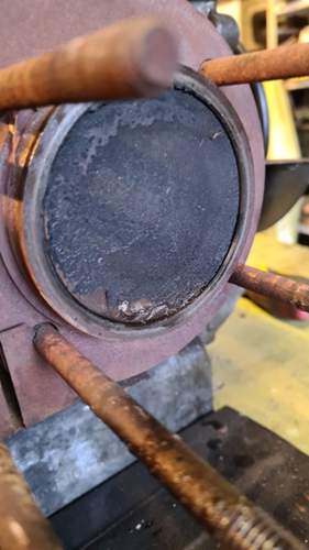

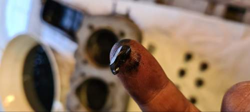

Themenstarteram 31. März 2022 um 17:06
Ich würde mal behaupten Bilder sagen mehr als Worte :/
Trotzdem frag ich mich, was das mal war und wie das da reingekommen ist...
Naja, ich bin froh das nicht mehr beschädigt ist und bin dann mal Teile bestellen :)
am 31. März 2022 um 17:53
Sieht das nicht aus wie das kleine Röhrchen am Versager?
Zumindest beim 2ten Bild
