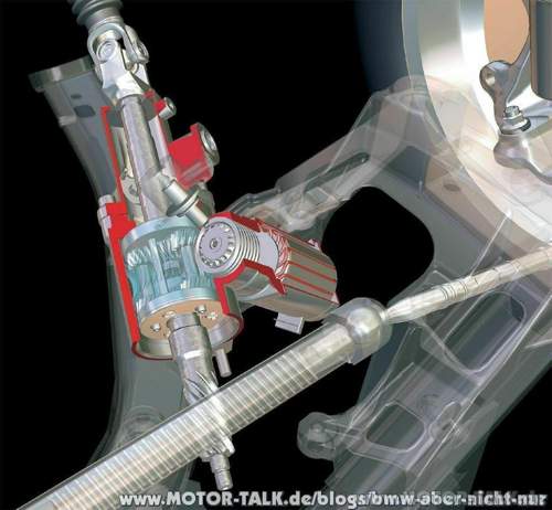

Anbei noch ein paar Bilder (nicht von mir -habe sie nur bearbeitet)
Dort lässt sich schön sehen, wie der Sperrstift die Schnecke "zerhaut".
Das dadurch entstehende Spiel macht sich dann als Zucken / Klopfen im Lenkrad bemerkbar.

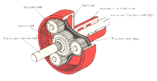

...die geschwindigkeitsabhängige Lenkwinkelübersetzung wird so umgesetzt:
Die Lenksäule ist geteilt. Die Drehbewegung des lenkradseitigen (oberen) Teils wird über ein Planetengetriebe auf den lenkgetriebeseitigen (unteren) Teil übertragen. Wenn man die Phantomzeichnung der IAL (Anhang) mit dem Aufbau eines Planetengetriebes (Anhang) vergleicht, repräsentieren die beiden Lenksäulenstümpfe das Sonnenrad, die umgebende Hülse das Hohlrad. Die Innenverzahnung der Hülse ist wohl aus Gründen der Übersichtlichkeit nicht wiedergegeben. Die Planetenräder sind paarig durch Wellen miteinander verbunden. Wird nun gelenkt, wälzen die Planetenräder innen auf der Verzahnung des „Lenkradstumpfs“ (LRS) und außen auf der Innenverzahnung der Hülse ab. Gleiches passiert durch die Festverbindung der jeweiligen Planetenradpaare auch auf der anderen Seite am „Lenkgetriebestumpf“ (LGS).
Eine 1:1-Übertragung des Lenkwinkels findet aber nur statt, wenn sich die Planetenräder an LRS und Hülse abstützen können – die Hülse also festgehalten wird. In diesem Fall drehen sich LRS und LGS synchron.
Wäre sie frei beweglich, würde eine Drehung des LRS eine ausweichende Rückdrehung der Hülse bewirken. Die Planetenräder würden den LGS – mangels Abstützung an der Hülse – lediglich umlaufen aber kein Drehmoment übertragen (LGS-Drehwinkel = 0). Durch eine gesteuerte Rotation der Hülse lässt sich also das Drehwinkelverhältnis von LRS zu LGS variieren – das ist IAL.
Dazu dient das Schneckengetriebe.
Die vom Stellmotor angetriebene Schnecke greift in die innengewölbte Außenverzahnung der Getriebehülse (Anhang) ein und dreht sie bei niedriger Fahrgeschwindigkeit gleichsinnig mit dem Lenkradeinschlag (übersetzend) und bei höherer Geschwindigkeit gegensinnig (untersetzend).
Bei Geradeausfahrt und – grundsätzlich – auch bei gleichmäßiger Kurvenfahrt bedarf es keiner Relativbewegung der Hülse. In diesen Fahrzuständen kann die Hülse arretiert werden.
Das ist der Zweck des Sperrstifts, der sich aber in der Axialkontur der Schnecke nach jedem Lenkvorgang ein neues „Loch“ suchen muss, damit der Stellmotor weiß, wo „0“ ist und Lenkung „gerade“ auch Lenkrad „gerade“ heißt.
Dazu dreht er die Hülse durch (was ja ohne Lenkimpuls keine Konsequenz hat) und der Specht hackt. Das nennt sich Referenzlauf.
Da ein Schneckengetriebe selbsthemmend ist, kann sich die Hülse auch bei Ausfall des Motors nicht frei drehen - die Lenkbarkeit ist also gegeben.
Bei höherer Geschwindigkeit hört man es nicht und bei kaltem Getriebe weniger, weil wohl das Schmierfett noch zäher ist und dämpft.
