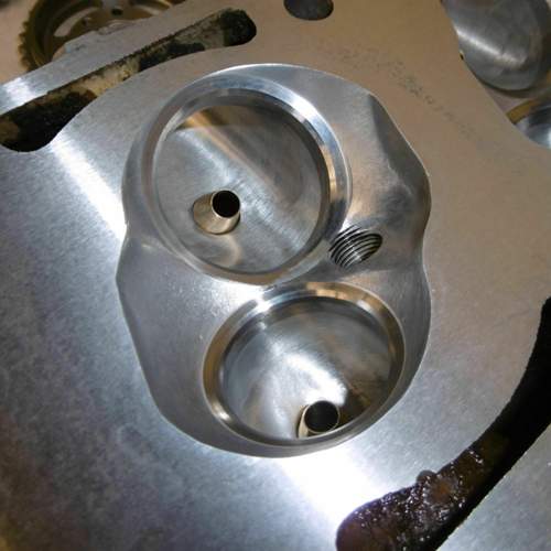

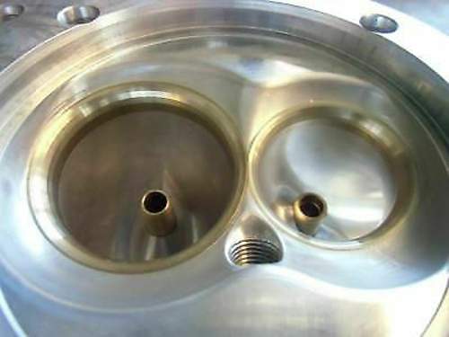

Ich würde sagen: erneuere deine Ventilführungen. Da wird's gewaltig hapern...
Und ja, das klingelt. Thermisch wie auch mechanisch...
Wenn man sowas macht, sieht das so aus ...
M10B24 Typ121 Brennraum
Das sieht wirklich sauber aus!
