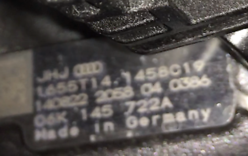

Meiner wurde in KW40 gebaut, und da schien mir schon bei einem kurzen Blick in den Motorraum beim Händler dass der Turbo ein anderer war.

Bitte sieh doch mal nach und stell nach Möglichkeit hier ein Foto rein von der Typenkennzeichnung deines Turbos. Rein äußerlich sieht man von oben ja keine Unterschiede bei den Turbos, es sei denn, der Hersteller wurde gewechselt und statt IHI steht was anderes drauf.
Hier zur Klarheit ein Link, wie du Fotos vom Turbo machen kannst:
http://www.motor-talk.de/.../...-von-der-abgasanlage-t4785340.html?...
5 Beiträge darunter ist auch noch ein Bild.

@Pharmathlet schrieb am 14. Oktober 2014 um 07:49:18 Uhr:
@Spezialeinheit9 schrieb am 13. Oktober 2014 um 21:33:08 Uhr:
Bitteschön :)
06K 145 722A wurde gebaut in KW40.
Siehe Bild:
Turbo
@Spezialeinheit9
Dankeschön!
Also der zu erwartende Turbo drin. Davon gibt es Berichten zufolge ja auch rasselnde Exemplare, wie von IHI wohl nicht anders zu erwarten. Kannst ja Erfahrungen berichten, wenn du mal ein paar km abgespult hast. Bis dahin aber viel Spaß mit der Karre!!!
@Pharmathlet:
Ich habe auch den 06K 145 722 A Turbo drin. Gebaut wurde der R Ende Juni/Anfang Juli. Er klingelt geringfügig im kalten Zustand (ersten 3...5km). Aktuell 4000km gefahren.
Kann ich ebenfalls bestätigen auf den ersten 150km die ich heute gemacht habe. Ich kann ein ganz ganz ganz leises, metallisches Rasseln wahrnehmen. Es tritt nur untertourig auf.
Es kann aber auch etwas anderes sein, wer weiss :) Erstmal einfahren.
