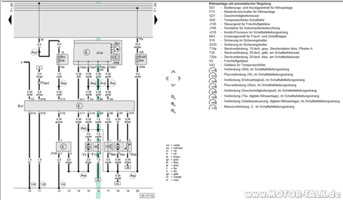

Hallo zusammen,ich habe ein problem mit mein klimatronic,weiß jemand welches relais dafür ist ? Weil es geht immer an aus .

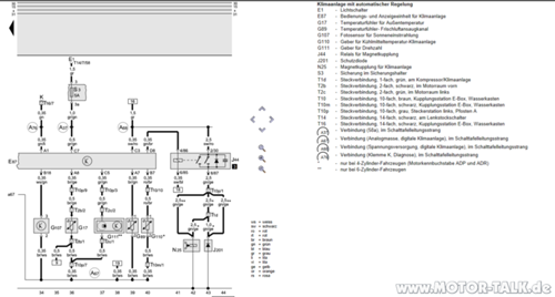

Die einzigsten Relais die im Stromlaufplan abgebildet sind 1x Magnetkupplung 2 x je Lüfterstufe I+II.
Ich habe einen Schaltplan für die Spannungsversorgung mit den Sicherungen hochgeladen.
Wenn die Klimaanlage dunkel wird fallen denn noch andere Verbraucher aus wie Licht oder Wischer?
Es kann auch das Bedienteil defekt sein.
Prüfen ob die Sicherungen noch richtig fest sitzen.

Okay ich schau mal nach ,ob ich da was finde ,danke erst mal .
Wenn noch andere Verbraucher ausfallen sollten könnte das X-Kontaktrelais auf Steckplatz 1 nicht in Ordnung sein.
