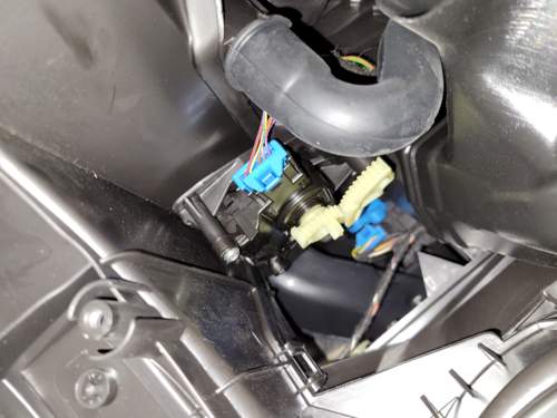

Problembeschreibung:
Das Auto ist warmgefahren, kühlwassertemperatur ist bei 90 C. Ich möchte mein Innenraum heizen und stelle es auf eine warme temperatur (Draußen war es 12 Grad, innen auf 23 Grad)
Es kam keine warme Luft raus:
Stellt man kalte Luft ein, dann pusten alle 4 Schächte vorne. Stellt man was warmes ein, dann kommt nur lauwarme Luft und das auch nur an den äußeren Schächten rechts und links.
versuchte eigene Untersuchungen:
- Kühlwasser ist leicht bräunlich (Wärmetauscher hin?)
- Unter dem Handschuhfach habe ich den Stellmotor überprüft, der ist heil und dreht sich entsprechend.
- Auf der Fahrerseite habe ich die verkleidung abgemacht und an den Rohren des Wärmetauscher gefasst, die waren heiß
- Auf AC + FRONT gedrückt um die Stellmotoren neu anzulernen, es kam bei OBD eleven keine Fehlermeldung,
Generelle Beobachtungen:
- Der Kühlmittelstand war unter minimum gefallen(kann was undicht sein oder kannst am Wärmetauscher liegen?)
Weitere Infos:
Es ist ein Golf 7 2.0 TDi bj 2013
Kühlmittel war vor paar Monaten noch rosa
Vielen Dank im Voraus!
Bedienelement klima
Fahrerseite golf 7
Stellmotor unter Handschuhfach

Ja, ich nutze G13, wie kann ich denn das Kühlmittel komplett ablassen, wenn ich es tauschen wollen würde?
Und ist unter dem Handschuhfach der einzige Stellen für das die klimatronic?
