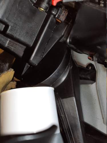

Servus Leute,
Bin seit ein paar Tagen Besitzer eines A6 4B Avant mit dem ewig währenden 1.9er TDI.
Es ging bereits gut los und zwar mit einem überfluten Beifahrerfussraum..
Vielen Dank erstmal für die tollen Anleitungen zum Thema Reinigung des Kondensatabflusses, hat alles bestens funktioniert!
Der Ablauf ist nun wieder frei und der Trichter ebenso.
Nun ist mir aufgefallen das es nach ein paar Minuten mit aktiver Klimaanlage anfängt an einer der beiden sichtbaren Halteklammern, welche ober und unterteil der Kondensatwanne zusammenhält (perspektive direkt über dem Kondensatrichter) unregelmäßig abtropft. Es ist jedoch keine offensichtliche Undichtigkeit ersichtlich.
In einer halben Stunden mit Klima auf Low kam geschätzt ein Fingerhut Tropfwasser zusammen also wirklich nicht viel..
Nun stellt sich mir die Frage.. Handelt es sich bei diesem unregelmäßigen abtropfen um eine punktuelle "Kältebrücke" sprich ist das normal und nicht zu verhindern?
Ein Indiez wäre, dass die Schelle bereits rostig ist, sprich Sie ist wohl öfter Feucht gewesen im der Vergangenheit.
Bin jetzt natürlich gebrandmarkt nach der Flutung des Beifahrerfußraums.. deswegen sehr skeptisch gegenüber jedem Tropfen..
Was meint ihr dazu? Habt ihr dieses Phänomen auch schon mal beobachtet?
LG Falk
Abtropfende Metallklammer
