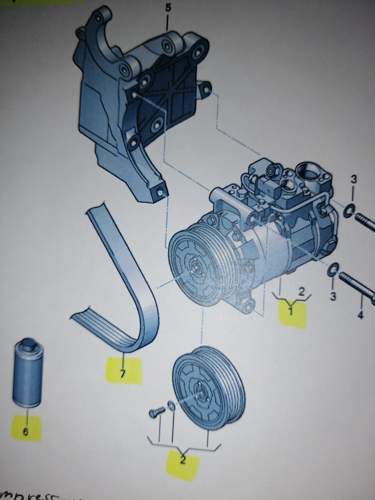

Fahre einen A6 4F 3.0 TDI Quattro Bj.2010
Seit letzten Sonntag heizt meine Klimaanlage statt zu kühlen. In der Werkstatt wurde nur festgestellt, dass der Klimakompressor nur 8 V Aufnahme hat. Man sagte mir das vermutlich die Magnetkupplung defekt ist und somit die Elektronik dies so steuert.
So wie gelesen habe soll der Wechsel doch sehr kostenintensiv sein.
Nun meine Frage, kann ich das zu Hause selbst wechseln, hat jemand die Teilenummer da oder kann mir sagen wie ich diese rausfinden kann und gibt es irgendwo einen Rep-Leitfaden dazu.

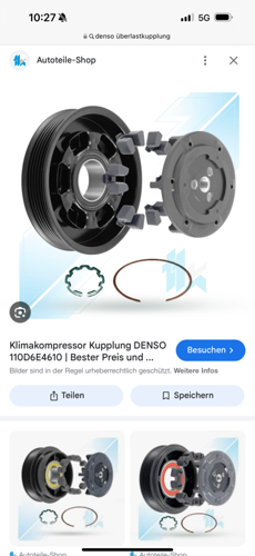

Ist das auf diesem Bild diese Überlast Kupplung?

Hi, nein das kann man nicht. Das ist ein Gemisch aus Kältemittelöl und Kältemittel.
Ob das die Überlastkupplung ist, weis ich nicht. Ich denke dass ist ein Teil im Aufbau der Riemenscheibe…

Was sich mir noch nicht erschließt, ist, ob man das Kompressor Öl einzeln tauschen kann? Ist das auf diesem Bild diese Überlast Kupplung?
Die Überlastkupplung ist quasi diese Platte vorne auf/in der Riemenscheibe. Die Riemenscheibe selbst ist mit einem Kugellager auf der Kompressorwelle, sodass sie grundsätzlich frei auf der Welle dreht. Die Kraftübertragung erfolgt dann durch die Überlastkupplung, die vorne auf die Welle geschraubt ist und über Mitnehmer die Kraft der Riemenscheibe auf die Kompressorwelle überträgt. Wenn die auslöst und abreißt, dreht die Riemenscheibe nur noch frei.

Plan ist:
-Wenn Kompressor definitiv fertig (Welle fest), lass ich das System absaugen, wechsel den Kompressor gegen einen guten gebrauchten und den Trockner und lass es dann wieder auffüllen. Und dann sehen wir wie lange das hält. Mit Glück sind keine Späne drin. Wird sich zeigen. Ich werde da jetzt keine Unsummen für einen nagelneuen Kompressor, Kondensator, aufwändige Spülvorgänge etc. in die Hand nehmen, das lohnt sich einfach nicht bei dem Alter. Voraussichtlich wird er nächstes Jahr ohnehin ersetzt.
-Wenn die Welle frei ist, versuche ich es erstmal mit der neuen Riemenscheibe plus Überlastkupplung und hoffe es läuft dann.
Für evtl. absaugen und befüllen habe ich jetzt mal einen Bekannten gefragt der 'ne Werkstatt hat und auch Klima macht. Absaugen und wieder füllen macht er für 50€. Sollte Kältemittel fehlen, könnten es bis 120€ werden zum befüllen (je nachdem wieviel fehlt). Fand ich jetzt erstmal fair. Sollten Späne drin sein, wird das ja sicher auch beim Absaugen schon auffallen (?).
