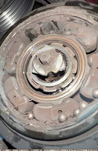

Bei unseren Audi a4 Baujahr 2011 2,7 tdi
Hat sich gestern die Klimaanlage verabschiedet.
Das Lager in der Riemenscheibe ist kaputt komplett weg
Wo kriege ich eine Riemenscheibe komplett her ?
Jemand schon mal die getauscht ?
Über eine Rückmeldung würde ich mich freuen.
3 Antworten
8K0260810 oder 8K0260810E ist als Ersatzteil gelistet.
Wahrscheinlich ist es günstiger den Kompressor zu wechseln.
Delphi Kompressor komplett 220 Euro, neu
https://www.autoteile-meile.de/oe-nummer/8k0260805j
Themenstarteram 2. September 2023 um 13:23
Taugen die was ?
Delphi, Denso, Mahle, Sandem sind Erstausrüster im VAG Konzern.
Wenn möglich bei deinem die Audi Nummer ablesen und mit der dann suchen.
